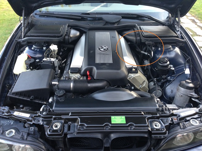

Zdravim,

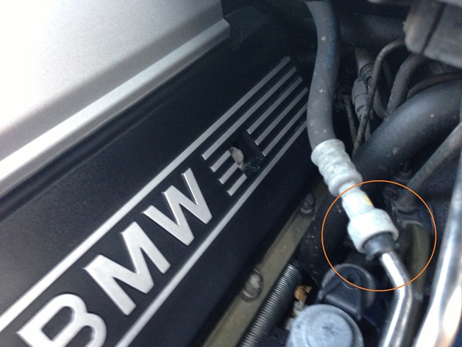

Dneska kdyz jsem menil svicky, tak jsem si vsiml takove divne hadice a fakt netusim k cemu muze byt. Hlavne divne je to, ze je hrozne volna, na obou stranach je vycpakla ta cerna spojka, ta hadice se na te zelezne trubce uplne lehce toci, a proste celkove se mi zda, ze kdyby v tom cokoliv bylo, tak to musi tect ven...
Nema nekdo predstavu k cemu ta hadice je a jestli ty konektory takhle maji vypadat?

Je to přívod paliva od čerpadla do lišty. Ten černej konec co se otáčí a má vakl, to je v pořádku. Když to zatlačíš dovnitř, tak odjistíš packy v té spojce a odpojíš hadici od té kovové trubky.

Aha.. Takze je to vlasne v poradku :) tak diky moc za pomoc
