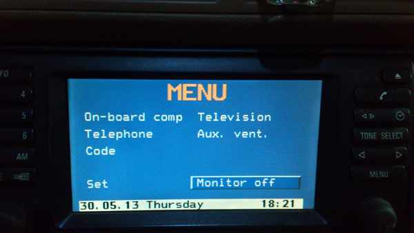

... no, mám tady pro vás další oříšek :-D jak se tak rýpu v autě, řekl jsem si, proč zatím, co se mění vodní pumpa, neaktualizovat jednotku navigace....

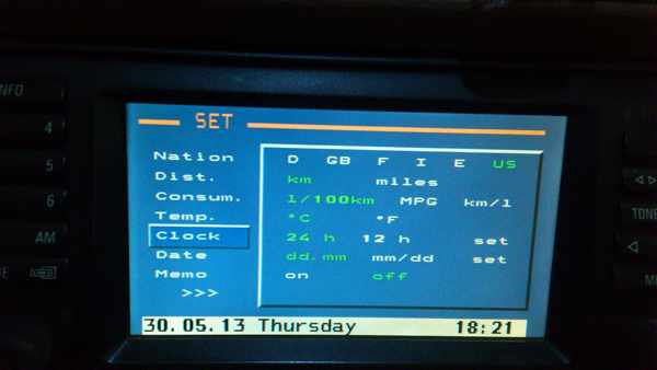

našel jsem verzi, stáhl cd, vložil do jednotky... něco se nahrálo a mám z toho vizuelně MKII a bez navigace.... :-(
Ale mám na výběr šest!!! jazyků!!!!! D GB F I US ES...
Je to normální??? Já chtěl místo špagetštiny (italštiny) angličtinu....
Dá se to nějak vrátit??? Ona mi ta CD-HROMka nějak nechce brát CD :-(
Díky Ady
P.S.: Beru jen dobré zprávy ;-)

Po včerejším zásahu to totiž teď vypadá takto:
Hlavně, že je tam šwst jazyků na výběr!!!! GRRRRR!!!!

V menu není navigace, protože je v jednotce dokurwenej sw. Jak to vypaluješ a jaký adresáře a soubory máš na vypáleným CD se sw?

No jo, ale jak ho tam dostanu zpatky??? Už tam měním CD s verzema jak na diskotéce a pořád nechce naskočit to hlášení, že se cd bude nahrávat :-(

jednotka navigace není aktivní, teď ti to běží přes TV modul.
Co znamená "něco se nahrálo?" Nechal si to dojet až do konce?
Pokud si ji úplně neodkrouhnul, tak tam vlož CD se SW a čekej, dokud nezačne zase nahrávat. Na konci ti musí vyhodit CD a chtít potvrzení.
Pokud se děje něco jinak, je něco špatně...
Kdyžtak zavolej, něco s tím vyvedem
