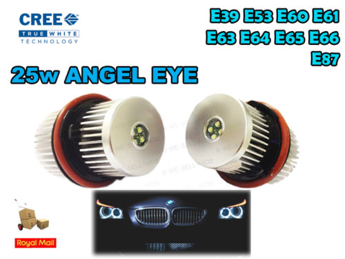

co tyhle 2x20 led markery se 4ma diodama v patici....
http://www.ebay.com/itm/40W-CREE-LED-AN ... 5af6c5064c
to by podle mne mohlo trochu svítit - bavím se o předfaceliftu

Ta zarovka se da normalne vytáhnout? Jaka silnejsi lze pouzit aby to nerozpeklo krouzky :-)
Jinak ty markery 4diodove ( cree led) prece musi svitit vic...nez ty 3w bludicky :-)
EdyBoyS
Příspěvky: 859
Bydliště: Olomouc
#12 Příspěvek od EdyBoyS »
Speedy530d píše:Ta zarovka se da normalne vytáhnout? Jaka silnejsi lze pouzit aby to nerozpeklo krouzky :-)
ten kroužek je špatně dělanej a nepojme takovej světelnej tok, takže ani kdyby jsi to nasvítil xenonovou výbojkou 35W, tak to stejně ve dne nepujde vidět... to bys musel ty kroužky vypreparovat ven a vyměnit za CCFL ty svítí krásně plně a daleko víc, než origo... a pokud to chceš na denní svícení, tak ty diodové UHP V3, ale v noci to celkem oslňuje tak nevím co na to cajti...
jo, žárovku normálně zatlačíš a pootočíš a jde vytáhnout... je tam HALOGENOVÁ žárovička 10W, nejsilnější se dělá 20W... seženeš ji kdekoliv v obchodě s autožárovkama, případně autokelly, autobenex, elit apod...
za kus chcou kolem 50 korun :-) svítí to nepatrně víc, spíš je ten rozdíl poznat v noci, že je ten kroužek líp nasvícenej, ale ani tak to nejde použít na denní svícení.. když je slunečné počasí, tak to nejde vůbec vidět :?

nepotrebuji oslnovat...spis jen doladit efekt auta, ve dne svitim xenonama, jsem rad kdyz me i ostatni videj....... :)
ale kdyz uz to menim, tak to nejlepsi co jde.... co jsem tak nasel tak 20w s tema 4ma cree led diodama bude svitit asi nejvic, presto ze to bude svitit min nez facelift, s tim jsem smiren.
SPise resim jestli se vubec vyplatit kupovat drazsi o 1000kc, kdyz to bude ve vysledku stejny treba
http://www.ebay.com/itm/2x-24W-48W-LED- ... 2c722ad7d5
PS: 20w vlaknove zarovky bych se asi bal, kdyz pisou primo na te patici 10w max
EdyBoyS
Příspěvky: 859
Bydliště: Olomouc
#16 Příspěvek od EdyBoyS »
Speedy530d píše:nepotrebuji oslnovat...spis jen doladit efekt auta, ve dne svitim xenonama, jsem rad kdyz me i ostatni videj....... :)
Jak jsem už psal... Ten kroužek není konstruovanej na takovou svítivost... Ta technologie která je použita je stará 10let a je už dávno překonaná a hlavně ten led marker nemá životnost... Kámoš má za rok už třetí led marker za 1500kč... Divím se, že ho baví takhle vyhazovat prachy...
Jestli chceš bílé světlo, kup si žárovičky s modrým sklíčkem cca 100kč kus
Chceš svítit žlutě ale víc? Kup žárovičku 20w...
Jestli chceš jen o trochu líp svítit, kup ty CCFL
A jestli chceš vidět světlo i ve dne tak kup ty uhp v3
Nevím co víc ti poradit... Já a minimálně 20 dalších členů to řešilo a dospěli jsme ke stejnému názoru...
Btw 20w žárovičky tam mám už měsíc a kroužky vůbec nevypínám, svítím klidně 10h vkuse a patice jsou cajk... A i kdyby se roztekly, mám doma 4 náhradní a pořád je to 10x levnější než led marker....
