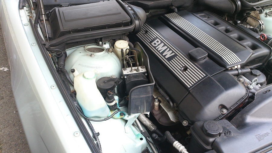

cau nevite nahodou kde se da koupit plech kterej je nad vejfukem aby odrazel teplo? Potrebuju znej udelat stit na jednotku ABS

nebude ti stačit jakýkoliv plech z hliníku? je to spíš stínítko..

no z nerezu slabeho sem chtel ale to by asi nebylo ono nevim zda by to odrazelo to teplo

jasne ze to odrazi teplo, i papir bude srazet teplotu... + je dobre ten kryt prisroubovat pres plastove nebo gumove podlozky, aby se to neprenaselo, ale ten hydroblok je stejne chladnej, akorat ta plast krabice s RJ se prehriva

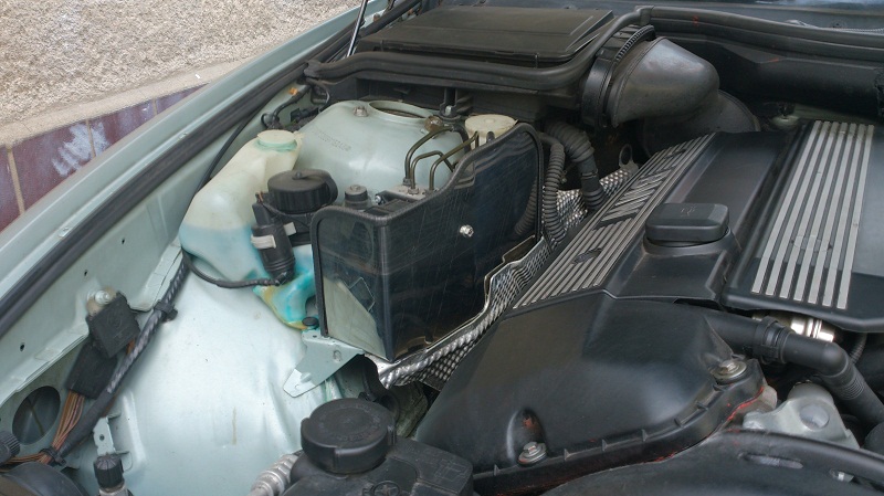

tak to je nakonec nerez teplo to odrazi perfektne plech horkej a jednotka abs chladna

Hmm, hezký, jsi hračička. Jenom mi nějak uniká smysl. Myslím tím, jestli to není zbytečný??

smysl zbytecne nebude dostavat v lete takovej kotel sice sem ji kupoval novou tak ze 2 roky vydrzi ale proc ji nesetrit a zahnat nudu

Pekny, proc ne, uskodit to snad nemuze, takze pokud to jen pomuze, jsem taky pro
