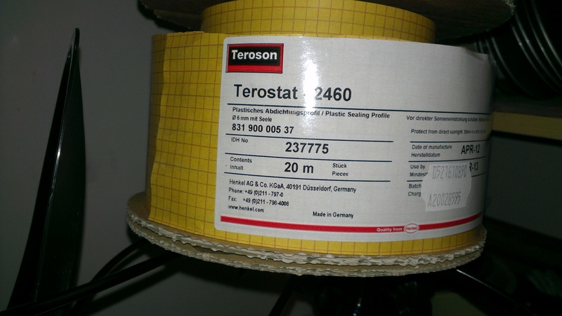

Osobne som kúpil z BMW butylénové pásky, niekde mám aj Part No., tak to môžem vyhrabať. Tiež mi zatekalo, a dosť, po odstránení starej pásky, poriadnom vyčistení alkoholom, nalepení novej, nahriatí horkovzduškou a dolepení clony, to drží ako hovno na nohaviciach :)

magyar Člen Klubu
Příspěvky: 430
Klubové ID: 3240
#15 Příspěvek od magyar Člen Klubu »
Daudgen píše:To Magyar: Prosím o zaslání toho čísla
Díky
Číslo je 831 900 005 37, páska samotná sa volá Terostat 2460

Co chtějí za ten terostat?
magyar Člen Klubu
Příspěvky: 430
Klubové ID: 3240
#18 Příspěvek od magyar Člen Klubu »
Birkoff píše:Co chtějí za ten terostat?
Nepamätám si presne cenu, ale bolo to niečo ľahko nad liter v Kč. Doviezol som si to z Nemecka, bolo to komplet balenie 20m, takže odhadom na 4-5 áut by to mohlo stačiť komplet. Ja som z toho spravil komplet moje a kamarátove a zbytok pásky som nechal niekde doma na východe pre horšie časy, keby náhodou (alebo výmena auta) :)
