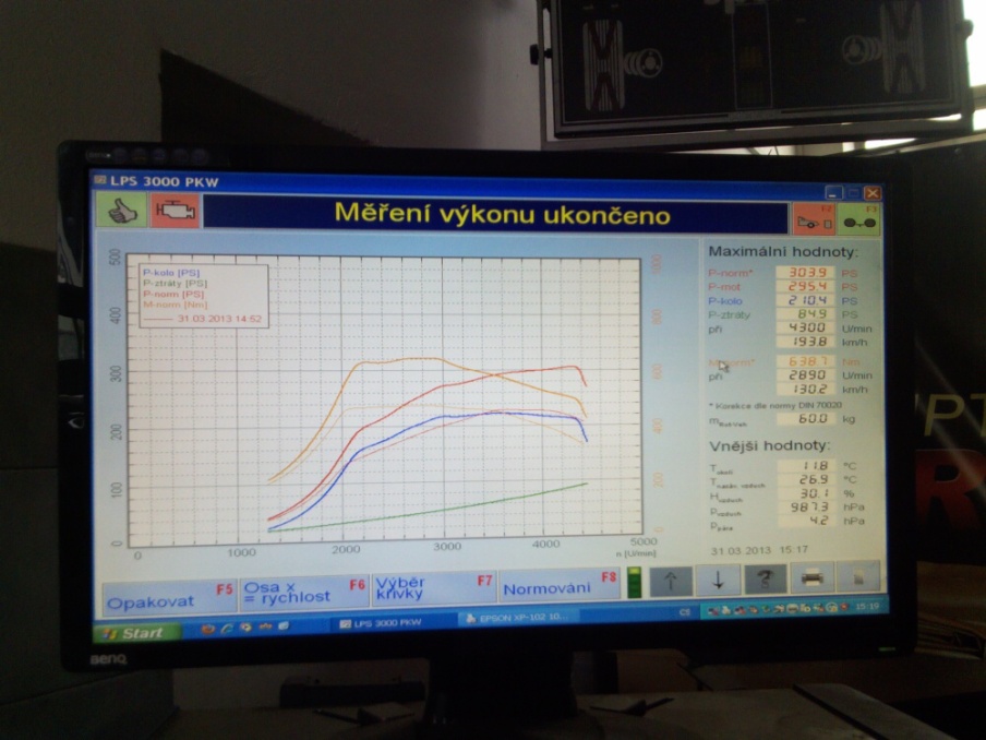

Tím spíš nechápu proč jsi vykuchnul to DPFo, protože by to normálně fungovalo. Tam jde nejvíc o to, že když pak v extrénmích situlacích je vysoká teplota, ale to chiper v softu ovlivní a pokud nejedeš furt plnej, tak s tím problém není.PetanE60tka píše:Ja si tocipoval z duvodu snizeni spotreby a obcasne radosti s vykonu, kdyz za to vezmu. Jezdim s autem slusne, takze si nemyslim, ze by ten motor nejak trpel. Daval jsem ted nove vstriky a pro jistotou i cerpadlo, tak jsem zvedavej
Ukaž graf z brzdy, jak to dopadlo, ono totiž tam jsou výkonový rozdíly mezi motory, záleží jak je kterej v kondici. Na stejném softu i přes 10PS.
