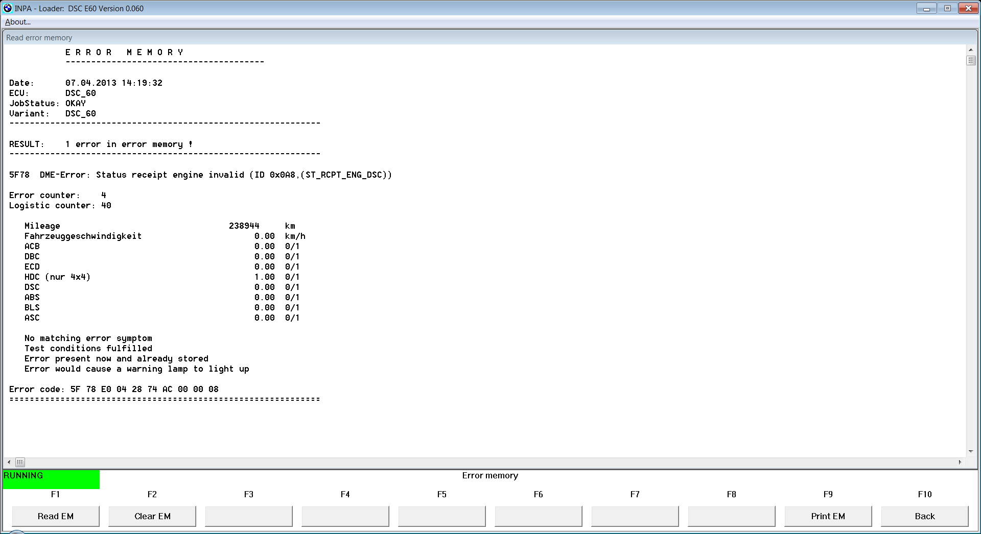

Poradí mně někdo kdo ví, co znamená chybový kód: 5F78 ?
Je to něco s DSC :(
Upřesňuji: dělá to po výměně baterky. Tu jsem nyní zaregistroval, smazal chyby, ale to DSC se objevuje pořád. Ještě to házelo chybu tempomatu. Když se objeví uvedená chyba DSC, tak se jakoby pořád dokola restartují budíky. Auto jinak normálně jede.

INPA mně hází chybu:
Nr: 52648
CDA8 telegram monitoring (status instrument combination, 1B4)
Neví někdo o co jde?
Tuším, že to souvisí s IBS modulem... ale nevím, co dál :(

5F78: DSC motorsteuerung: schnittstelle což je komunikace mezi jednotkou DSC a jednotkou DME po PT-CANu. Zkus přes Tool32 u obou jednotek udělat soft reset. Tahle chyba se může stát když odpojuješ nebo připojuješ baterku s klíčkem ve slotu nebo dokonce se zapnutým klíčkem. Jinak IBS občas tyto problémy může způsobovat také. Když bude v háji tak občas zkratuje svorku 15WUP z jednotky CAS a ostatní jednotky se neprobudí. A nebo naopak za jízdy dojde k pokusu o uspání a odpojení komunikace. Což muže vést k této chybě.
