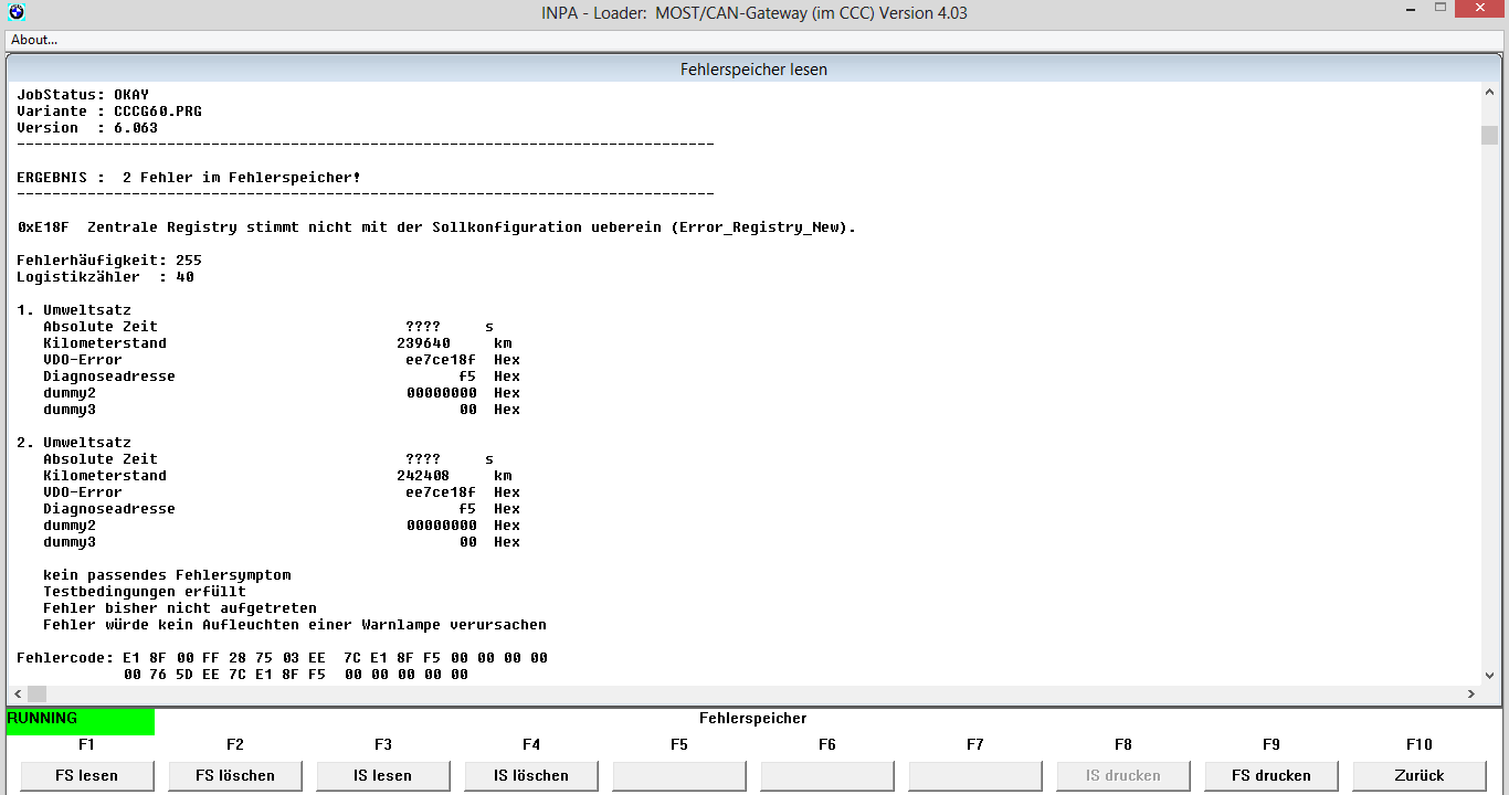

Kluci, resim u me E61 problem s idrive - CCC professional (vyroba 11/2004)
Dela to presne toto:
http://www.youtube.com/watch?v=nWTu6FnCqpk
Rano prijdu do auta, idrive vzdy naskoci. Jedu pul hodiny, odejdu z auta a jakmile idrive "usne" a ja se vratim zpatky do auta, dela to to same viz video, neustale se restartuje. Kdyz ho necham par hodin stat, zase funguje. Pres nocni stani rano vzdy funguje.

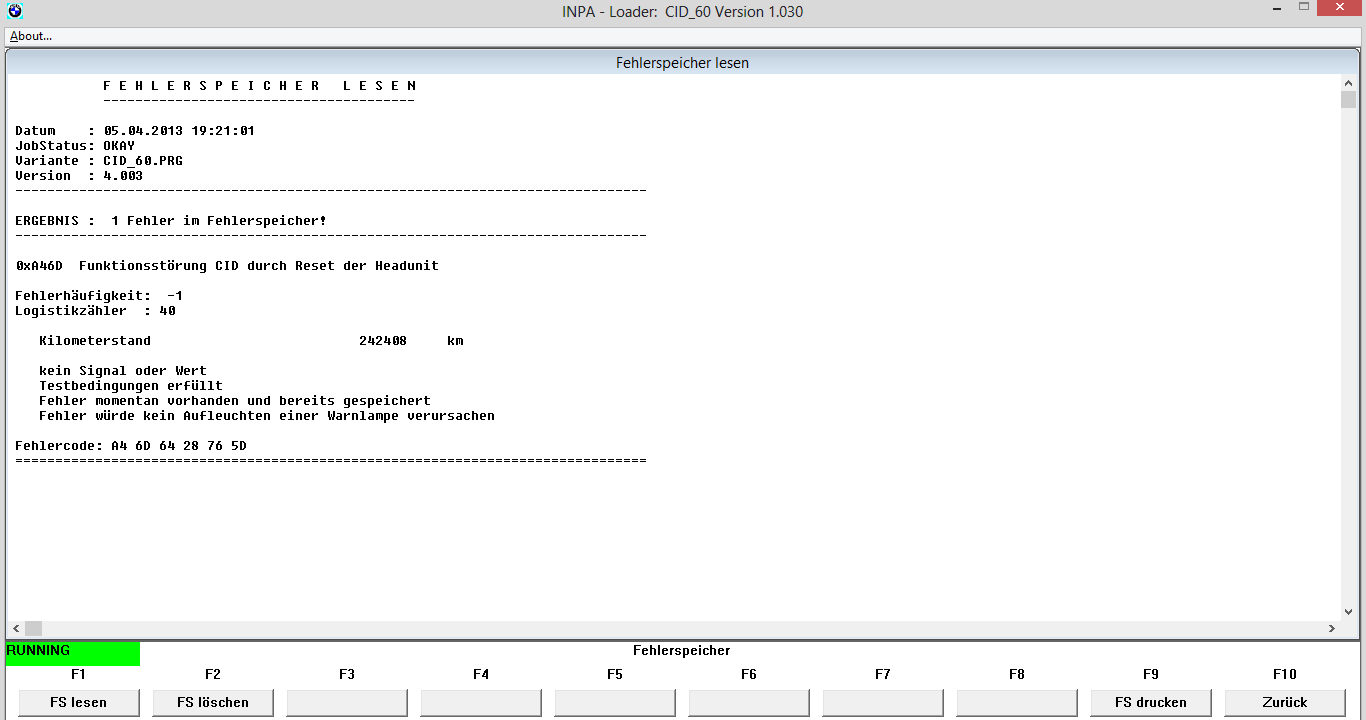

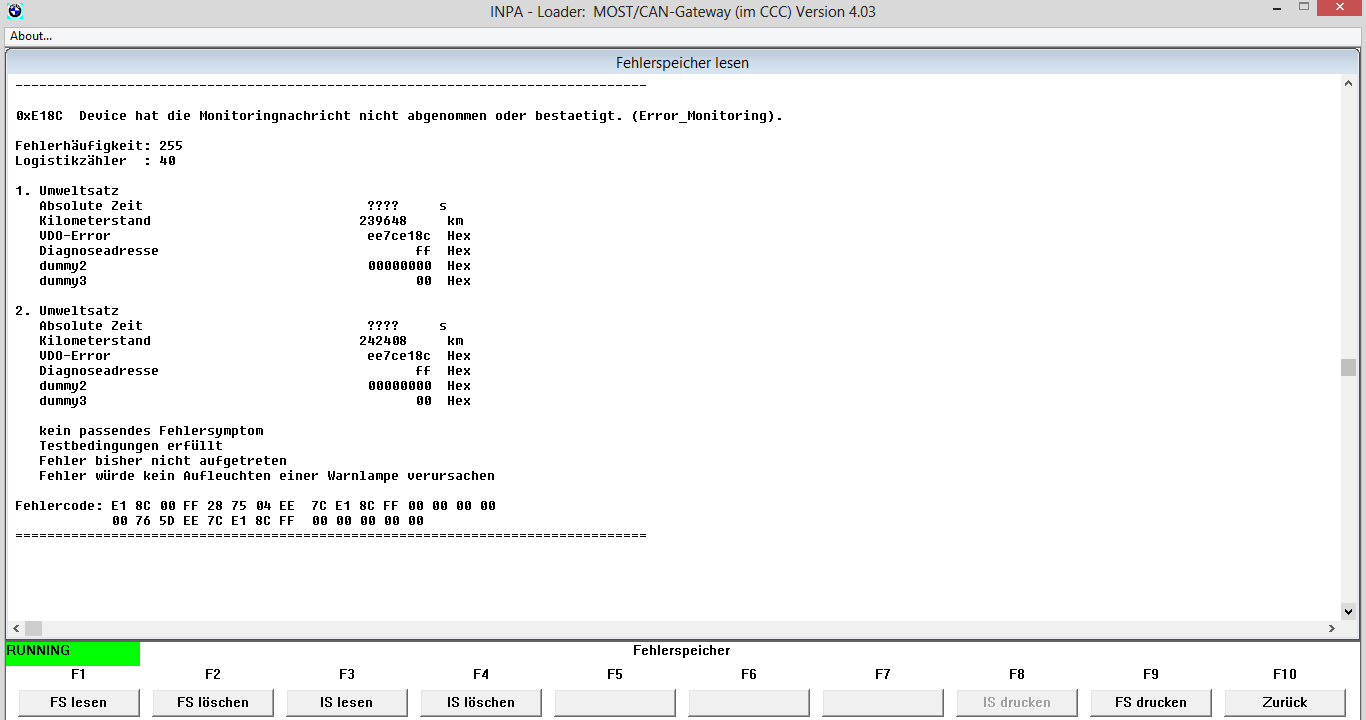

Udelal jsem diagnostiku pri tom kdyz probihaly neustale restarty, chyby jsem smazal a hned tam vyskocily ty same.
INPA pise chyby viz. prilohy.
Prosim zkusenejsi o rady, na co se dale zamerit, pripadne jestli se s tim nekdo setkal, nejlepe jestli pro me ma nekdo reseni! Odmena ho nemine :)
Laicky se mi podle chyb zda, ze by mohlo jit o softwareovou chybu.
Diky vsem!

Klasika, KO jednotka. Je to HW chyba. Neopravis to. V pripade prehrani SW hrozi trvala smrt. Jednotku do petky mam. Opravenou a dam na ni malou garanci.
