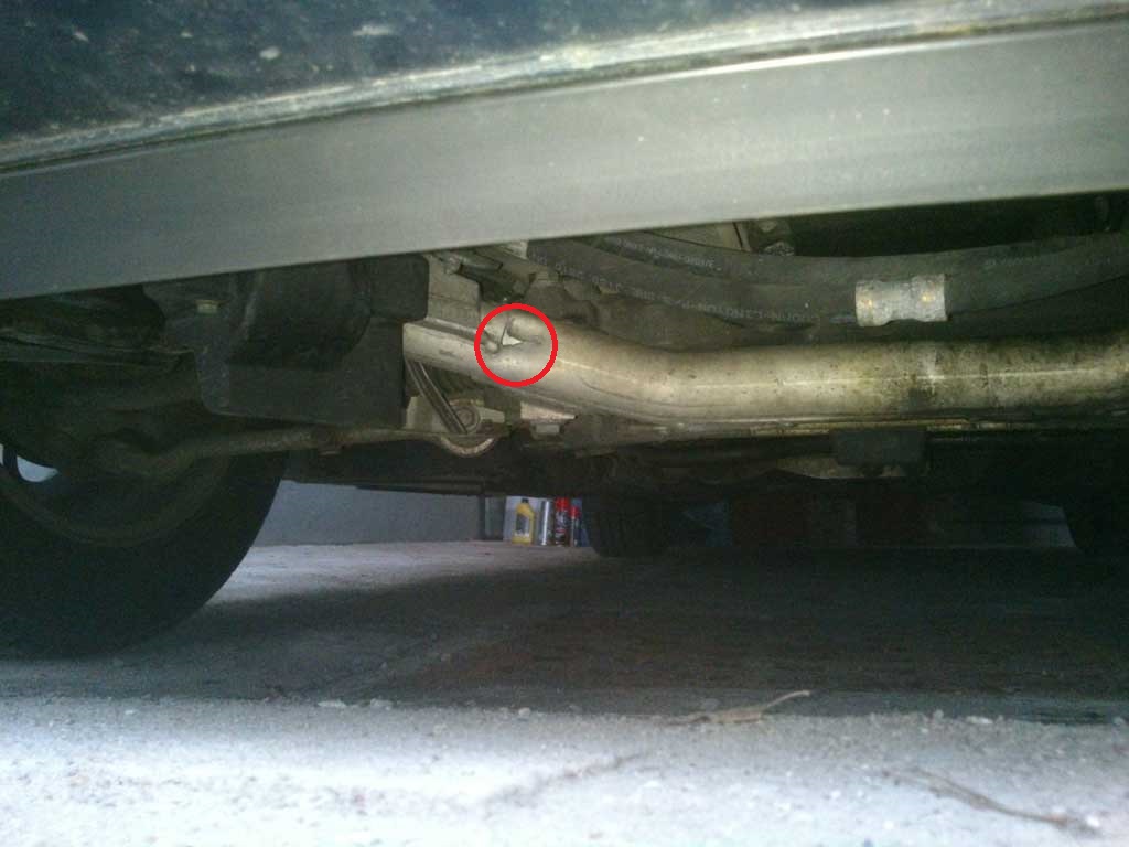

Pánové, stala se mi taková nemilá věc - na dálnici z Prahy do Hradce z dodávky jedoucí přede mnou odpadla nějaká kovová tyč - asi součást nápravy a vlítla do mého auta. Na první pohled udělala jen díru v lízátku nárazníku, ale po včerejší prohlídce v servisu jsme zjistili, že díra je i na nápravnici. Chci se poradit, jak moc to mám řešít a jestli vůbec. Moje možnosti by byly zavařit pokud to půjde, nebo bych musel poŕídit nápravnici jinou.

je to hlinik, neviem ci to pojde zvarit len tak

Jen tak to asi nebude. Právě zjišťuji u lidí, co s hliníkem dělají, jestli to vůbec půjde.

neresit jezdit. a nebo si koupit za litr z rozebranyho auta jinou a prohodit.

je to kus hliniku, pokiaľ nejazdíš rallye tak to vydrží, ale ko píše pragdejf kúpiť z iného a prehodiť, výmena zas nie je tak hrozná, doma som to na záhrade prehodil celkom sám aj s nahodeními persnami, samo že motor bol vonku

Ja byt tebou ji vyměnil přece jenom na ni leži motor a je k ni přidělana předni naprava a je to hlinik ktery muže v tu nejhorši chvili při zatěži kllidně i prasknout :wink:

byt tebou tak bych ji co nejdrive vymenil,klidne za jetou vbezvadnym stavu
