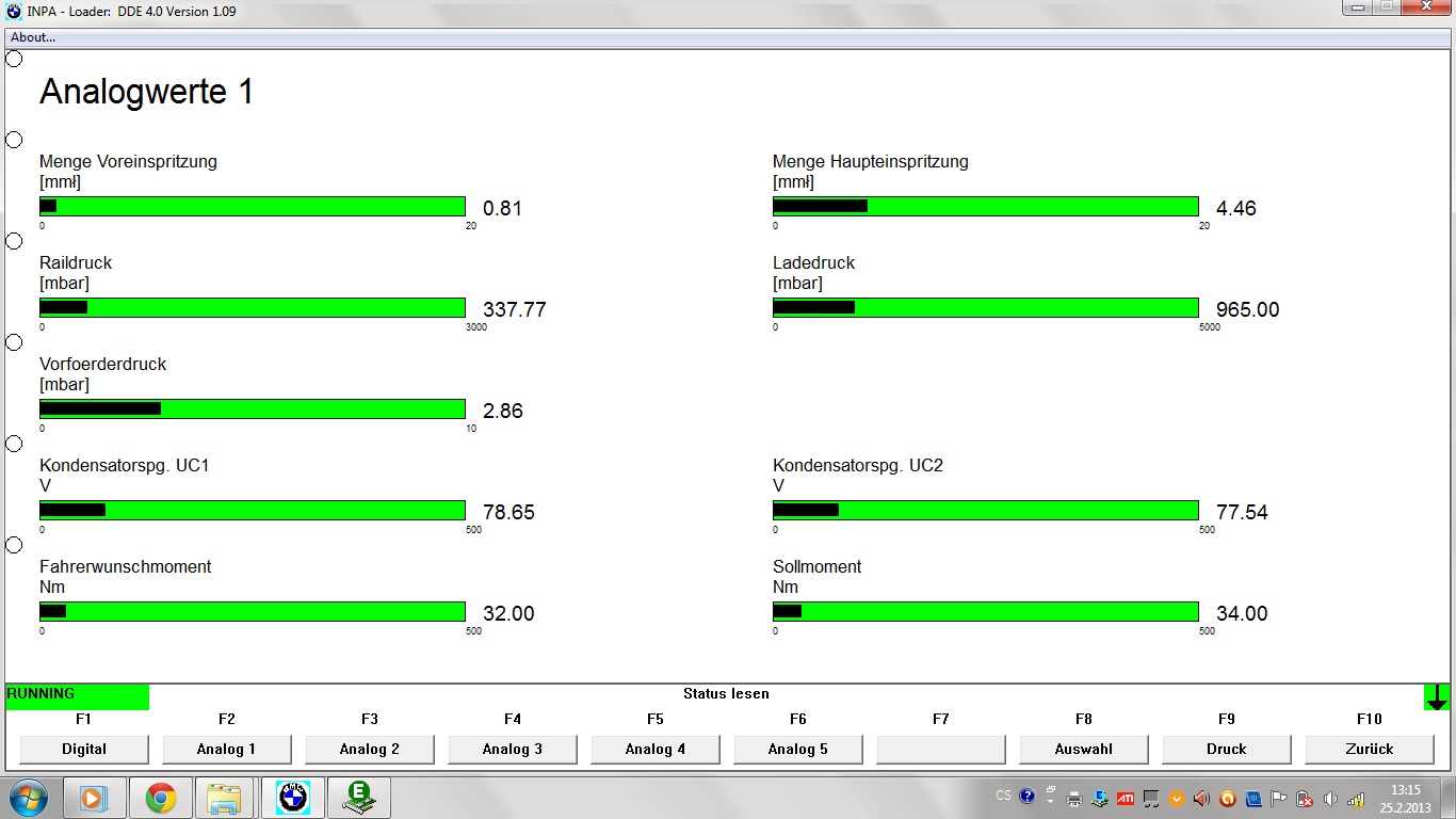

zdravicko,chci se zeptat kolik ma byt tlak nafty mezi nadrzi a railem(filtrem) ? a na railu ??za jizdy i v klidu ??nemuzu to nidke najit,tak kdo resil piste :-))) diky
na fotce me jde spis o vorfoerderdruck

z nadrze je pouze 0.5 bar stredotlake cerpadlo pod ridicem dava 4 bary.

A na obrqzku je to ktery kanal tlak nafty?

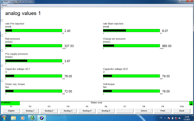

Zjistil jsi jaké to jsou hodnoty na obrázku?
Moje hodnoty
Moje hodnoty

pre suply presure ma byt minimalne 3,5 , ale nejlepe nad 4b
