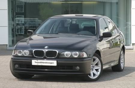

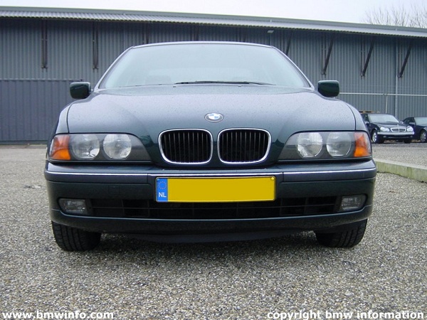

panove jakej je rozdil krome ceny mezi pred a po face narazniky na e 39
rozdil v cene je skoro litr a podle fotek jsou stejny
zajima me hlavne jestli padne poface naraznik na pred face auto a padnou na nej puvodni listy a mrizky

Nie nebude ti pasovat nic.
Listy su ine
Hmlovky su ine
Naduchy na brzdy su ine
Ano daju sa zamenit bezproblemou, robil som to Xkrat.

po FL je trosicku nizsi opticky a ma jine mlhovky jinak mzizky pasuji. listy ne. ja prodavam jeden po FL naraznik vcetne mlhovek
