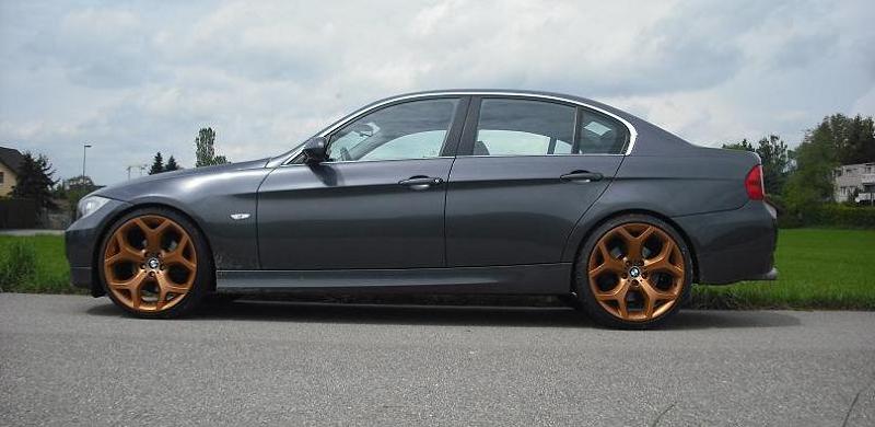

jak to, že to dal dal ? :) mi říkejte, že E90 má více místa ??? jinak našel jsem setup s 10a 11 na E61...ale furt váhám :/
elgen vom X6 10x20 VA mit 245/30 20 und 11x20 HA mit 275/30 20

[quote="mari"]To musí být X5 nebo X6, 11 palec je i na 7er moc :-) Právě z X5,6 jsem na E61 viděl Y-Speiche 214, ale byly to repliky 9,5 a 10,5 '' protože tam originál 10 a 11'' nešly. Vypadaj ale na autě hodně dobře.
nemám tam napsaný jaký použil rozměr pneu ?

Jak víš že na tý e90 jsou origa 10 + 11'' ?? Bez vytažení to neni možný na e90 dát. Jinak pro e60 - e61 jsou pro 20'' v typovym listě psaný 245/30/20 a 285/25/20.

mari píše:Jak víš že na tý e90 jsou origa 10 + 11'' ?? Bez vytažení to neni možný na e90 dát. Jinak pro e60 - e61 jsou pro 20'' v typovym listě psaný 245/30/20 a 285/25/20.
protože to tam píše sám majitel, který tam vložil popis a fotky. Já jen jednu uložil a dal sem ....

#11 Příspěvek od mari »
Tak jsem si to pročet a ten kluk tam má dorazy aby to nedřelo a píše že zevnitř má mezery jen 2mm což by asi dost koukali na STK, nicméně tam ty kola nacpal a řiká že netahal lemy což je i tak dost neuvěřitelný. Každopádně vepředu to vypadá nevábně jak moc to leze ven. Podle mě to je blbost to tam rvát, navíc na 10'' bys měl dát minimálně 255/30/20 a už tak to bude dost naplý když se na 9-10'' dává 275 guma.
