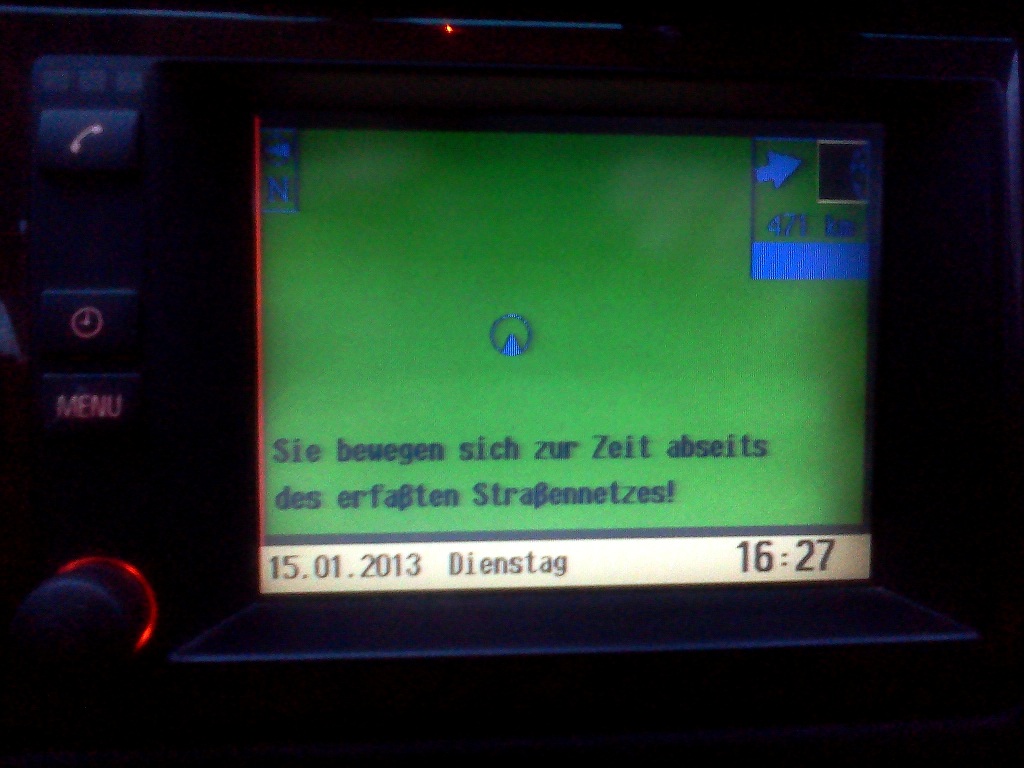

Zdravím, zakoupil jsem nejnovější mapy pro mojí e39.. načte to cd všechno ok.. ale jakmile zvolím trasu objeví se zelená obrazovka a nějaký nápis.. hlavně mi to ukazuje, že jsem někde v pr.... Nějaká rada? děkuji

Zřejmě jsi zakoupil CD pro jiný území, než ČR.

Nene, právě že mám komplet 10CD a i když to cd vylistuju jsou tam ty státy, dám čr zadám město i ulici a konec.. jako by navi nemohla najít mojí pozici

Státy tam budou, ale silnice ne. Zkus zatočit pravým kolečkem a změnit měřítko

Zkusím to ale i když se podíváš nahoře na ty kilometry... tak z místa do sokolova to je 24km a ne taková raketa

Mapy CZ jsou na CD east evropa..... na ostatních jsou jen hlavní trasy.

Tady http://leteckaposta.cz/287956428 je jak se dostat do servisního menu. Koukni se, jestli ti GPS ukazuje správnou pozici. Máš zřejmě problém s anténou nebo přijímačem.
