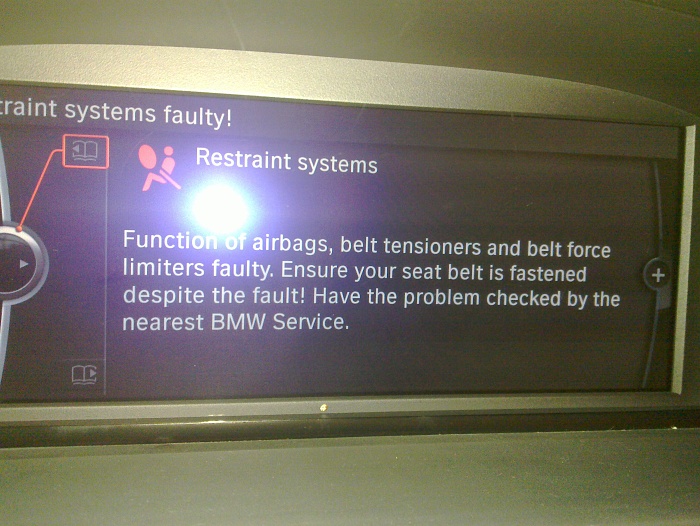

Ahoj, tohle se mi ukázalo dnes na iDrivu normálně za jízdy. Nevíte někdo co s tím ? Díky[/img]

vime samozrejme. nacist, obhlednout jak je na tom auto po elektricke strance, smazat a hotovo. Pokud tam bude zavad vic, podobnych tak to zacit resit. Ale prvotni je to napichnout, je to uz mladsi auto, par lidi to bude umet vcetne mne, zalezi odkud jsi...

Neboj, nebudou. Mas prilis mlade auto na velke problemy. Prvky aktivni bezpecnosti si to hlida hodne, takze v podstate maly chvilkovy problem kdy jakakoliv jednotka neodpovi v definovanem case nebo pytle ztrati svou nominalni hodnotu nebo se presune mimo toleranci vyskoci problem ze ma clovek mazat do servisu a nejde to smazat jinak nez prave tou diagnostikou. Ale urcite si nech vyjet vypis zavad.
No a nebo to taky nejakou tu kacku stat muze, vsichni vi a boji se kdy se decka objevi :mrgreen::mrgreen::mrgreen:

Tak jsem dnes navštívil aut. servis.. přístup celkem ok.. za diagnostiku a prý rozebrání sedačky řidiče a promazání kontaktů si řekli 1900 s tím, že je závada odstraněna.. ujel jsem tak 20km a zase na mě vyběhla hláška viz.začátek tématu.. zítra jim tam zavolám a jsem zvědavej jak se k tomu postaví. Nějaké nápady ?

I když jsem podobný scénář očekával, nestalo se tak. Znovu prý zkontrolovali každej kábl, proměřili, pohledově počekovali a opět smazali chybu s tím, že teď to chybu nehlásí. Pokud to zase začne hlásit chybu tak je error v hlavové opěrce, která origo stojí 4700Kč. Tak jsem zvědavej. S autem jsem spokojenej, baví mě a všechno. Jen tohle mě mrzí.
