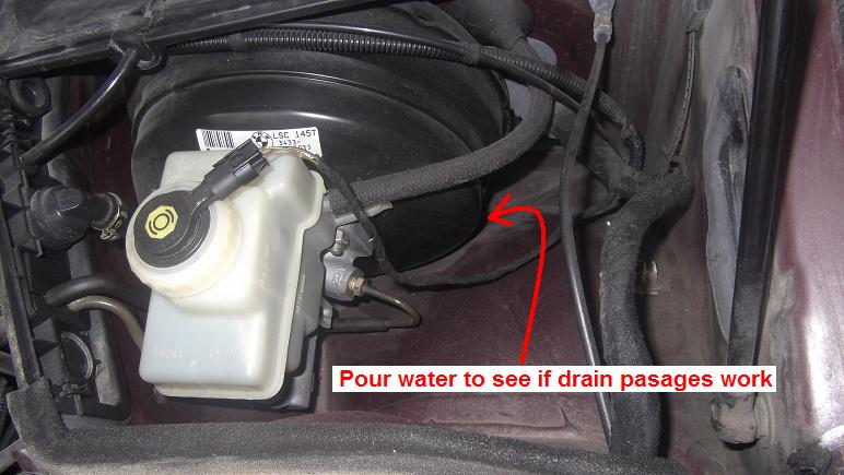

#10 Příspěvek od starML Člen Klubu »
To edaM3:
Prosím Tě koukni se pod filtr klimatizace před řidičem. Tj, musíš vycvaknout ten kryt filtru, potom jeho dno a objeví se Ti posilovač a nad ním i nádobka na brzdovou kapalinu. Pravděpodobně budeš mít pod posilovačem "bazén" vody, který je nežádoucí. K jeho likvidaci použíij hadr, odsávačku, ale hlavně obnov tu "díru" pro odtok vody z tohoto prostoru !! Teplovzdušný fén a kus drátu, hledající tu dírku jen SUPER.
Více napoví obrázek v příloze !!

Tak už to brzdí,vytáhl jsem z posilovače snad půllitr vody,černohnědé vody.
Musel jsem to průběžně ohřívat horkovzdušnou pistolí,bylo to zmrzlý na kost.
Kudy se tam dostala nevím,prostor pod posilovačem je suchý.
Ještě jednou díky za pomoc,Eda
