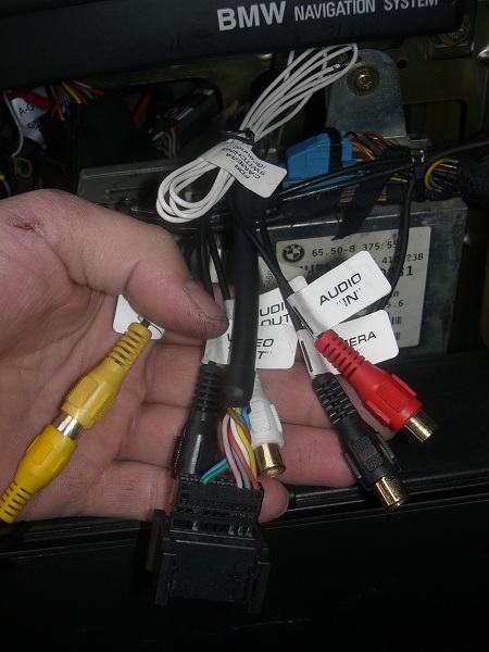

Mimo kamery potrebuješ ešte redukcnu kabelaž aby si to mohol napojit do TVmodulu.

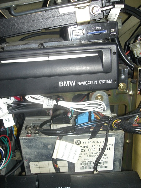

Ked som to robil ja najskor som nahodil samostatnu kameru a pretiahol napajanie a signal kufrom cez chranicku, tu chranicku v ktorej je komplet kabelaz pre kufor, kable som pekne spaskoval elek. paskami ku kabelazi aby nebolo nic vidiet - napojil som kameru a dalej som tahal signal s kabelažou svetiel a tažneho ktora sa skryva pod tou plastovou ochranou kufra znutra, pekne som to priviedol až k TVmodulu a tam som to do redukcnej kabelaže napojil - do IN camera 1 samozrejme :D

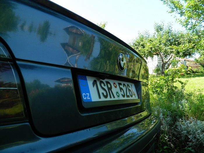

nejak takto

Mam naplane aj kameru IN 2 naprdu ktora sa bude spustat s parkovacim asistentom /PDC/
Len pre postech - mam v aute este naladovane: ciernu skrinku so zaznamom a HDD na prehravanie filmou v BM
OEM USB zase na prehravanie MP3
