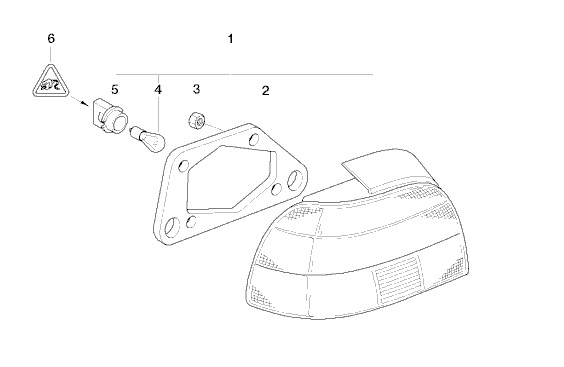

Zdarec, v místě pro rezervu mám normální bazén :cry:
-zátky v karoserii jsou všechny a vypadá to že i drží...všechna těsnění nahoře jsou ok-navíc tam nikde není známka po vodě (bordel) prostě nic takže mám podezřejí na odvětrávání u baterky viz obrázek...je tam vidět takový zaschlý pramínek staré vody takže si myslím že ta voda chodí tudy...navíc se mi objevila loužička i u CD měniče
-nevíte jak ten odvětrávací plast vyndat a jak tenhle problém vyřešit?
-zkušenosti? díky

A neteče Ti tam světlama?Docela častý problém :wink:

ardo píše:A neteče Ti tam světlama?Docela častý problém :wink:
zkoušel sem hadicí vody odtokové kanály a nic sem neviděl....ale pro jistotu je vyměním....je to díl č.2?

Taky mi teklo do kufru a vyresil jsem to obsilikonovanim svetel :) Od te doby klid... :)

Vesa88 píše:Taky mi teklo do kufru a vyresil jsem to obsilikonovanim svetel :) Od te doby klid... :)
no uvidíme...to těsnění stoji 00nic takže nejdřív pujdu origo cestou a pak kdyžtak budu silikonovat
