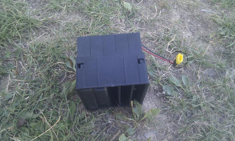

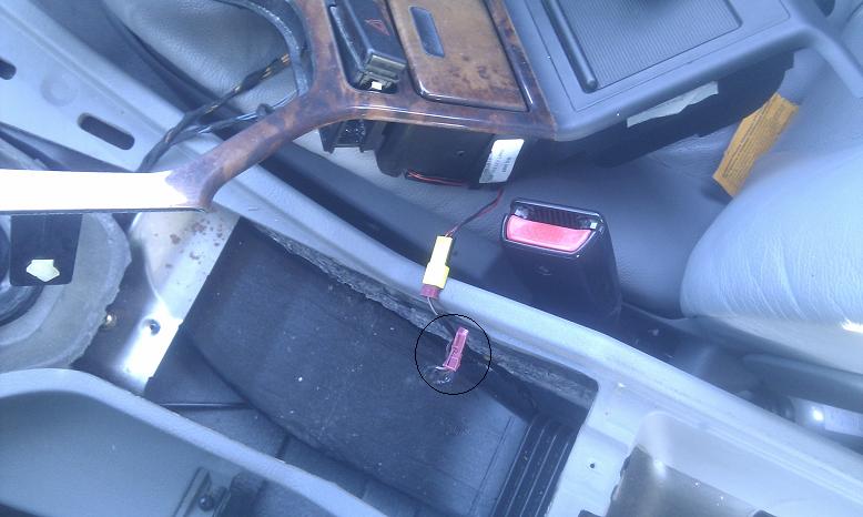

Ahoj,
dneska jsem rozdělával středový panel mezi sedadly, abych vydělal pořadač na kazety a dal namísto něj roletkový kastlík. Když jsem pořadač vydělal, "jsou v něm" zaizolovaný kabely s čouhajícím konektorem, který se napojí na jiný konektor s káblíky vedoucí zpod loketky. Chci se zeptat, zda s tím někdo nemá zkušenost, abych něco nepodělal a neodpojil něco důležitýho? Díky za tipy a názory. Zatím se s E39 seznamuju, tudíž někteří omluvte, pokud vám tento dotaz připadá stupidní.

že by TAXI?? nic tam nemam dozadu vedou kably na topení u loketky max od EX telefonu anebo draty na taxametr (pokud to byl taxik) vyfot to

Já to předělával taky,ty kable jsou k osvětlení toho kastlíku na kazety :wink:

Tak snad to bude jen podsvícení. :)

Jo,to je ono.Je tam jedna dioda a od ní jdou takové plastové "hrábě" které to světlo vedou k jednotlivým čudlíkům.
