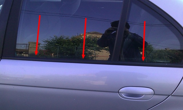

Zdravím, neměnil už jste tady někdo těsnění oken zadních dveří (jak stahovací, tak to malý vedle) u E39 před FL?
Na můj vkus tam nějak moc zatýká.
Znáte na to nějaké fígle, nebo to stačí třeba jenom zeshora odcvaknout tu lištu a těsnění vytáhnout?
Předem děkuji za všechny názory.

Tesneni je soucasti listy a tu staci jen vycvaknout smerem nahoru.

Díky za odpověď. Koukal jsem do ETK a tam to vypadá, že těsnění není součástí lišty (č.4 a 5). http://bmwfans.info/parts/catalog/E39/S ... p_rear/#04

jestli ti protekaji dvere, tahle lista nepomuze, musis prelepit ten velkej plast kryt pod tapecakem, pozor i na utesneni tahla dveri, par lidem to protekalo tama za jizdy :-)

Díky. O vodní cloně vím, tu mám totiž nejspíš odlepenou, protože, když po dešti otevřu dveře, vyvalí se voda mezi tapecem a dveřma. Tu znova přilepim, ale šlo mi o to, kolik vody proteklo těma dveřma.
Koukal jsem zespod dveří a jsou tam dvě černé záslepky, ale jsou dost na těsno a nevypadá, že by jima měla protékat voda.
