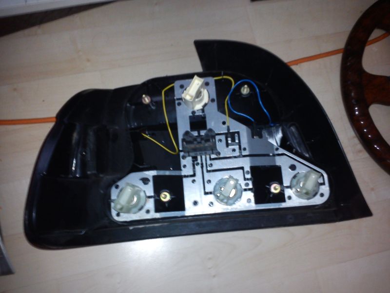

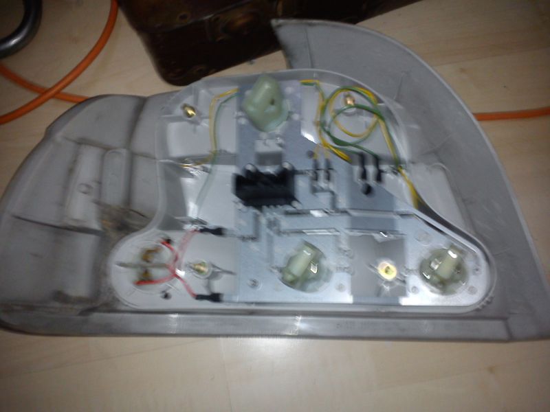

Tak to vypadá, že jsem asi naletěl, chybí tam kupa drátů. Někdo to poškubal, nebo je těch face lamp více a je to tak v pořádku? Zasílám foto v příloze. Díky za pomoc.
A tady je staré funkční. Obě jsou Helly.
Nové světla, nefunkční

Ty jo,....co to je za čínskej bastl!!!

#5 Příspěvek od Birkoff »
Ty cerny jsou komplet polift 12V a ty druhy jsou predlift (polift look) 6V pro moduly. pokud chces pouzit ty cerny, musis je upravit ( i zapojeni ) jako ty puvodni.
