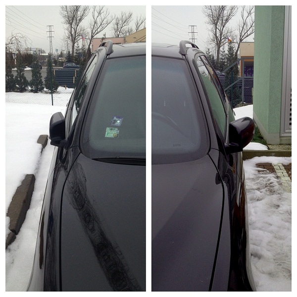

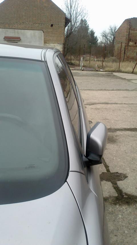

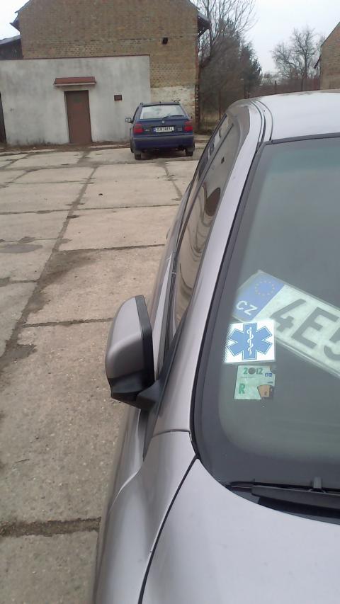

Ďalší dotaz na majiteľov E39, pri sklopení spätných zrkadiel sa mi vodičovo zrkadlo nedoklopí úplne ako spolujazdcovo. Normálne to asi nebude :lol:
Nestretol sa s tým niekto náhodou, čo môže byť v čudu?

LukesE39
Příspěvky: 536
#15 Příspěvek od LukesE39 »
Je to normální
magyar Člen Klubu
Příspěvky: 430
Klubové ID: 3240
#16 Příspěvek od magyar Člen Klubu »
LukesE39 píše:Je to normální
To vážne? :D

LukesE39
Příspěvky: 536
#18 Příspěvek od LukesE39 »
No tak já nevím, ale vidíš že na mým je to tak. Mimo to, zrcátka jsou tvarově jinčí, ne? Proto třeba u některých aut nejde zaměnit zrcátko z anglána (myslím zrcátko, ne jenom sklo)...
magyar Člen Klubu
Příspěvky: 430
Klubové ID: 3240
#19 Příspěvek od magyar Člen Klubu »
LukesE39 píše:No tak já nevím, ale vidíš že na mým je to tak. Mimo to, zrcátka jsou tvarově jinčí, ne? Proto třeba u některých aut nejde zaměnit zrcátko z anglána (myslím zrcátko, ne jenom sklo)...
Jj keď si to tam písal som nevidel ešte fotky, pripadá mi to vtipné :D Ale tak nechám to byť no, keď je to normálne... vďaka :)
