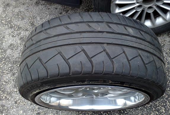

Jaké pneu mám dát na 10" disk?
Mohl bych tam dát 265/40/18?
Sirší,užší nebo nižší profil?
Díky

Ahoj no na tu šířku mi to přijde dost vysoké. Já mám momentálně na šíři 9" 265/35 R18. Volil bych buď toto nebo 275/35 R18, ale to je už dost omezená nabídka pneu. Taky záleží jaké máš auto a podle ET řešit i tu šíři vs. výšku... :wink:

Zdar, švára má zadní disk 10" a má tam pneu 265/35/18 :wink:

Matthes píše:Ahoj no na tu šířku mi to přijde dost vysoké. Já mám momentálně na šíři 9" 265/35 R18. Volil bych buď toto nebo 275/35 R18, ale to je už dost omezená nabídka pneu. Taky záleží jaké máš auto a podle ET řešit i tu šíři vs. výšku... :wink:
Mám E39 a ET tuším 23...

pindak1 píše:Zdar, švára má zadní disk 10" a má tam pneu 265/35/18 :wink:
Tak kdybys s ním byl,zeptej se ho jestli tam může být vyšší profil...díky :wink:

No záleží taky jestli máš auto snížené nebo origo podvozek a když povezeš plné auto jestli to nebude dřít. To musíš posoudit sám kolik tam máš místa aby to náhodou nedřelo. Já osobně bych tam dal 265/35/18 ty co jsou předepsané a nic bych nevymýšlel.

O.K.,vyhrály 265/35/18...díky

Já mam taky 10 disk a nevěděl sem co na to budou říkat lemy, tak sem tam pro začátek dal 245/40/18 a sedlo to tam taky :-D
