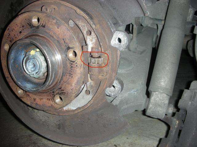

Prosím nějakou dobrou duši o radu.Budu objednávat pakny na e39 525 tds,v tom nejni problém,ale nemůžu nikde sehnat na nettu ty ježky nebo samostavy nebo seř.šrouby.Mám jeden totiž úplně zarostlej a nejde s ním otočit ani o mm.(A to jsem to zkoušel se sundaným bubnem kladívkem a malým sekáčkem.)Ani nevím,jestli se to dá koupit samostatně,nebo musím celou sadu s bubnem paknama a šroubkama a pružinkama a ... .
Nevím přesný obchodní (technický) název a nic se mi ve zboží neukáže.
Nevíte někdo název nebo adresu kde se to dá sehnat a zda vůbec?
Díky moc,pomůžete jednomu bramborákovi začátečníkovi. :P

Toto mám na mysli.

vyndat,očistit,rozhejbat-jinak to myslím seženeš pouze origo popř.starší z nějakého vraku :wink: kdyžtak písni tady vedoucímu-on ti to schrastí http://www.auto-ksport.cz/cz1343--brzdove-dily.html tuším se to jmenuje samostav

V BMW by to měli mít pod obj. čílslem 34 41 1 163 400 za 180,-Kc

Děkuji za rady,
povedlo se mi to bez jakýchkoli komplikací.Ježka jsem zastříkal olejem a za hoďku to šlo rozhýbat.Nasadil pakny a podle na fóru uvedeného postupu naladil ručku a vše šlape jak má.Brzdí na 3-4 zubu.Já mám před garáží kopec jako kráva a krásně drží.
