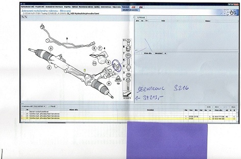

tak v servise mi prisly na to, ze olej ze serva tece z rizeni a dokonce tak blbe, ze se s tim neda nic delat(zakrouzkovano na obrazku). Musim sehnat cele rizeni Servotronic S216. Nove stoji 39 tisic, takze palka. Nevite nekdo o nekom, kdo by prodaval repasovane nebo z bouracky?

JaraX píše:a je to dobrej servis? měl jsem tu zakaznika s E65 ktermyu taky v servise řekli at vyměni řizení, měl tam to samy ale to že měl jen volnej šroub mu neřekli
myslím, že je to dobrej servis obzvlášť pro bmw. Je to autoservis KP Design v Blažovicích http://www.autoservis-kpdesign.cz/
teče to přesně z toho místa, jak je to zakroužkováno na obrázku. Prý tam ještě takový případ neměli, teklo to vždy jinde a dalo se to řešit bez výměny celého řízení.
