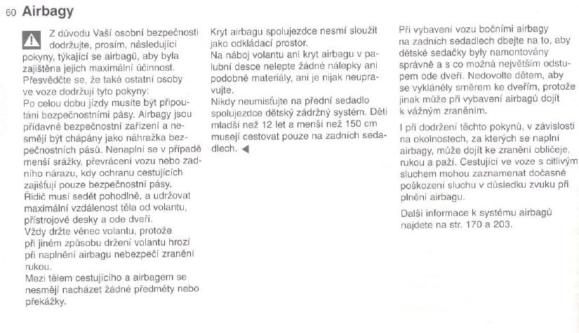

Mám e39 předface a na zadních dveřích mám napsáno airbag. Kde je tento airbag umístěný a kam vylítne. Jde mi o to jestli mužu na zadní sedačku dát proti směru vajíčko s novorozencem. Aby mi v připadě vypálení pytle nebouhnnul do vajíčka... Díky

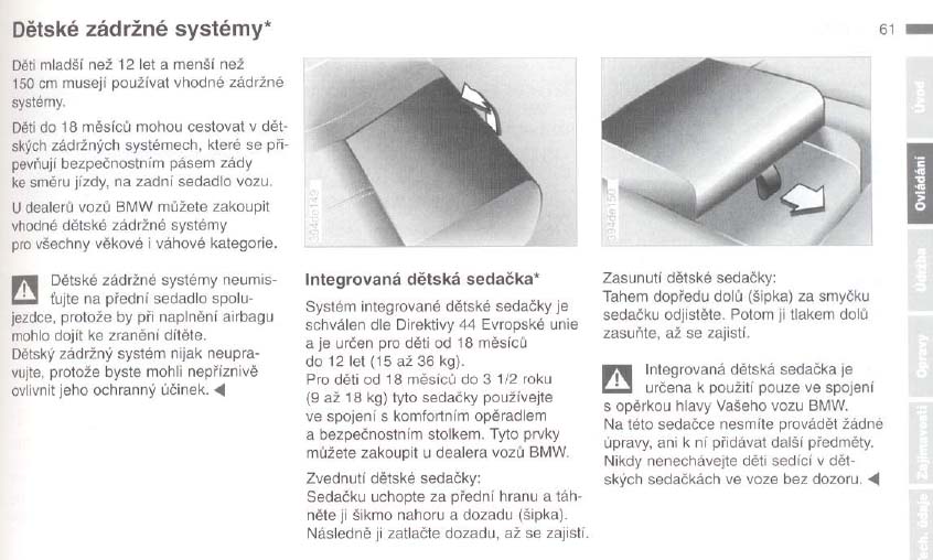

Taky jsem to řešil, když jsem auto pořizoval. Veškeré dostupné info máś tady.

Díky, tohle je skvělý...Ale moc mi to na klidu nepřidalo... Jak mam dítěti vysvětli že se tam vyklánět nemá, a dát sedačku co nejdál od dveří, co je to za blbost. Když jí tam dám a přitáhnu pásama tak se snad posune na místo kde má bejt a to je uprostřed sedačky.... Spíš mám nutkání si ty zadní pytle na nějakej čas nechat odpojit. Co si o tom myslíte???

Hele, můj laický názor je ten: Já mám tuším 6 pytlů. 2 přední, 2 v předních dveřích a 2 boční (hlavové). Jsi si opravdu jistý, že máš pytle i v zadních dveřích? Já je tam nemám, ale nejsem si teď úplně jistý. Nicméně si myslím, že prcek je ve vajcu, tudíž je chráněný i z boku (hlavička). Takže při nárazu by se mu nemělo teoreticky nic stát, protože hlava je zafixovaná. Dospělý při nárazu vyrazí proti pytli že jo.
A další otázka do pranice, máš před face, já mimochodem taky, kdoví, jestli ty staré pytle by vůbec ještě vystřelily.
Ale chápu tvé obavy, taky jsem si tím prošel.
A poslední věc: Jak píšou v tom manuálu, že se má montovat správně a co nejdále od dveří, tipnul bych si, že je to taková ta alibistická věta od výrobce, aby byl krytý. Analogicky, jak se píše, že auto si může cucnout litr oleje na 1000 km a je to v pořádku. :wink:
Hele nevím, třeba to jsou blbosti, ale tak bych to viděl...

Tak já si myslím, že to jsou obvyklé řeči, které výrobce píše na svou ochranu. Testy NCAP to myslím absolvovalo se sedačkou a zadním airbagem. Z vajíčka se mě teda děti nevykláněly - jsou tam pořádné zafixované pásy. Teď mám už ty směrem dopředu, koupil jsem Romer, tam se zase nemůžou vyklonit díky konstrukci sedačky. Asi bych to už dál neřešil 8)

Já dětské autosedačky fixuji standardními bezpečnostními pásy, takže svou polohu si "najde" sedačka sama. Pro jistotu používáme sedačky s bočnicemi kolem celého tělíčka dítěte i hlavy, osobně doufám že by to mělo stačit.
