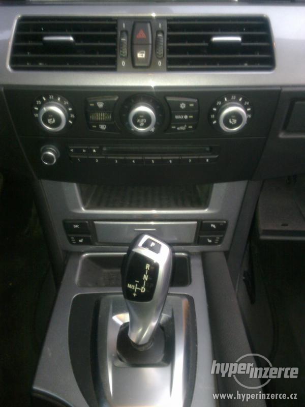

MILUNAK
Příspěvky: 6
Registrován: čtv 22.12.2011 01:00
#10 Příspěvek od MILUNAK »
TOPCAR píše:Dobrý den, u nás v autoservisu běžně provádíme montáž nových modelů voličů automatické převodovky (joystick) na všechny starší modely BMW, které jím nejsou vybaveny. K dispozici máme kompletní přestavbové sady pro bezproblémovou a profesionální montáž. Top-Car servis HAMPL.
Je řeč o tomto joysticku?
joystick BMW.jpg (139.67 KiB) Zobrazeno 2151 x
