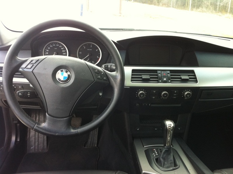

Zdravím, mám 530D - E60, rv. 2004. Mám tu menší navigaci (Business tuším) a nemám CD/DVD k navigaci. Potřeboval by jsem zjistit jaké vůbec CD/DVD potřebuji, konkrétně jakou verzi. Pár jsem jich našel na netu, ale ani jedno nešlapalo, tak už fakt nevím co tam má být?
Někde jsem také našel, že by jsem možná potřeboval přehrát sw na novější verzi? Pro jistotu přikládám fotku středového panelu.
Díky Ondra

potřebuješ verzi Profesional.. jestli mas velky displej 16:9, ale podle obrázku asi máš bussines, malý displej... tak pozor na verzi!
mě jede i vypálené přes Nero, stáhnutý image (.iso).. důležité je použít DVD-R (mínus), ideálně Verbatin (tahle značka je pro mě vždy bez problémů, ale netvrdím, že je lepší než jiné) a nejmenší rychlost vypalování, co tě pustí (4x, 8x... záleží co ti dovolí, menší je lepší)
na zkoušku si od někoho pujč originál DVD a máš jistotu, zda to běhá. Já mám někde v šuplíku verzi 2008, vypálenou 2011 a nachystanou 2012 :-D
