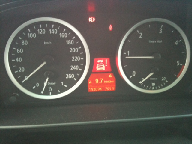

Ahoj co je tohle za kontrolku? nikde jsem to nenašel...

Závada Dynymic Drive - minimalizuje boční náklon a v zatáčkách zajišťuje stabilitu.

Aha, rozsvítila se mi když bylo venku -20st. pri na startování, jinak nic. a co to tedy hlídá auto v zatáčkách? předpokládám že to má souvislo st s aktivnm řízením?

MUF_IV píše:Aha, rozsvítila se mi když bylo venku -20st. pri na startování, jinak nic. a co to tedy hlídá auto v zatáčkách? předpokládám že to má souvislo st s aktivnm řízením?
koukni na video.. budeš vědět jak se to projevuje..
http://www.youtube.com/watch?v=RtXwe4rJR2o
jinak to v podstatě funguje jako u pendolína.. naklápí se to do zatáčky..
stabilizace auta je dsc

málo kapaliny v řízení, má to stejnou nádobku......
u auta 530d e60 to byl problém, po dolití a projetí ok! asi to nemělo tlak, páč to honilo bublinky :-D
