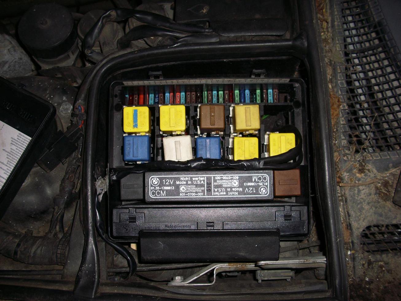

Zdravím potřeboval bych poradit nebo popřípadě schéma relátek kde zjistím jaké je na čerpadlo do nádrže. + kabel k čerpadlu nedává po zapnutí zapalování žádný proud.Díky

Tady foto

#3 Příspěvek od oldaf »
Relé palivovýho čerpadla není v týhle krabici ale na druhý straně auta. Vpravo pod kapotou , před čelním sklem je další krabice, musíš povolit 4 šrouby a pak se dostaneš dovnitř.

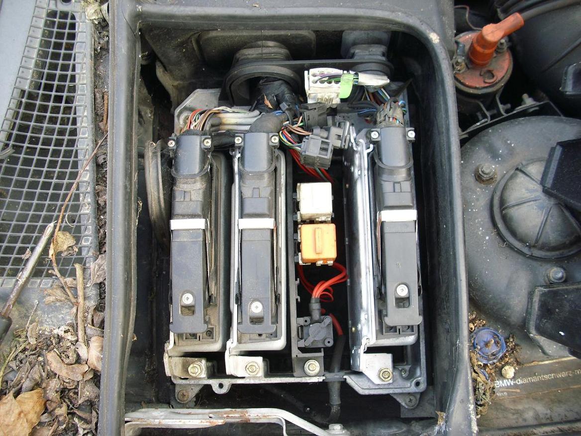

Tak jo tak tady je ta skříňka které je to s těch dvou?Díky

Jde mi o to abych pak z něj mohl zjistil číslo dílu a kontakty abych si ho mohl objednat u jednoho pána

#6 Příspěvek od rawen »
Je to to orandžové

#7 Příspěvek od KKKuba »
k čemu jsou ty jednotky? Tuším že jich tam tolik nemám...

#8 Příspěvek od rawen »
EGS-automat DME-motor a ABS-brzdy

#9 Příspěvek od blinker »
Vedle těch dvou relátek vidím ještě 3 černý konektory, já mám v TDS jeden zaplněnej na žhavení a jeden je nevyužitej, nezapojenej, nevíte náhodou na co jsou?
