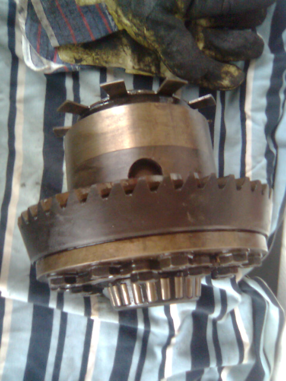

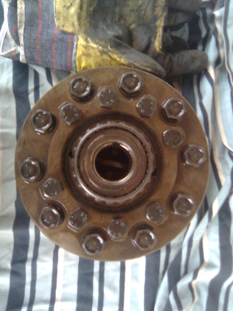

Dobrý den,
mám dotaz ohledně diferenciálu, které se dávali do BMW 5. řady a to konkrétně do typu E34. Jaké druhy diferenciálů se do nich dávali? V různých příspěvcích jsem zjistil, že motorizace 518 - 525 včetně všech naftových variant byly vybaveny malým diferenciálem, otázkou pro mě ale zůstává jestli se ostatní diferenciály zbytku benzínových motorizací v něčem liší. Prodávám tady samosvornou vložku a rád bych věděl z jaké motorizace pochází a pro jaké další se dá použít. Je to klasická veliká vložka, která má na převodovém poměru 10 děr.

518i-520i (M50 i M20)+ ropaci maj malej diferak, jak s vnitrnostma, to nevim. 525i myslim ze M20 i M50 maj velkej, ale s mensima vnitrnostma, pak 530i (V8-540i+M5) maj velkej s velkejma vnitrnostma a velkejma poloosama. takze poloosy sou zamenitelny od 518i-525i a ropakama. poloosy se deli na velikost VL-103 a VL-107. jak je to u 530i M30 nevim, ale 535i M30 ma velkej s velkejma vnitrnostma. a aby toho nebylo malo, tak malej X velkej diferak znamena jinou napravnici, jinej zadni silac, jinej kardan, velkou hardynu a timpadem i jinou prevodovku. abych do 520i dostal velkej diferak svor, tak sem vymenil pulku auta;-) vcetne motoru....

svornou vlozku sem v ruce jeste nemel, ale s tema poloosama se to ma nasledovne: do diffu se zasouva unasec poloosy, kterej ma pro danou velikost poloosy svuj rozmer a nejde vymenit. de vyndat, ale unasec na maly poloosy ma jinej prumer drazkovany hridele, takze je to naprosto marny. a aby toho nebylo malo, tak vetsi unasec je i u kola, jeho vymena je taky trosku oser. od 530i dal maj E34 velky poloosy.
