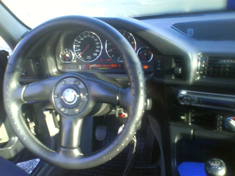

rakeesh: jo to je pěknej volant, jak se zove?
... nejlíp máš shánět ho ze stejnýho auta, pak chybu neuděláš...
já sehnal od klubáka tenhle RAID a oproti origo se drží naprosto bezvadně
