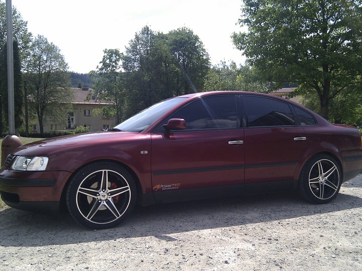

Jde nejakym zpusobem pouzit kola s rozteci 5x112 z Passatu?Mam je v dilne,jsou to 18,pneu 225/40/18
Jsou zanovni,skoda nepouzit....
Nevim zda jsou nejaky podlozky se zmenou roztece a zda by se ty RSW pod Bawem nezkroutily....

Podložky se změnou rozteče jsou, rozměr kol by tam dát taky šel, jen záleží, jaký maj kola ET aby to nevypadalo jak tramvaj...

ET35
A ted jeste aby nybyly diry v blatnikach.Passata mam dole,s timhle se mi moc nechce

tak při et 35 je to dobré a můžeš použít redukční podložky na rozteč 5x120. Bohužel ti nebude sedět rozměr pneu který na pětkové BMW nepatrí (patří na trojku)

Na petku patri co?

235/40/18

Já bych radši šel do jiných kol než RSW. Jsou prý jak bláto a obávám se že pod BMW, které je těžké, by šly za chvilku do kytek.

rozměr tak jak ti napsal Darel .. pneu je téměř o centimetr nižší ..... souhlasím s názorem prodat a koupit jiné se správným et a rozměrem pneu
