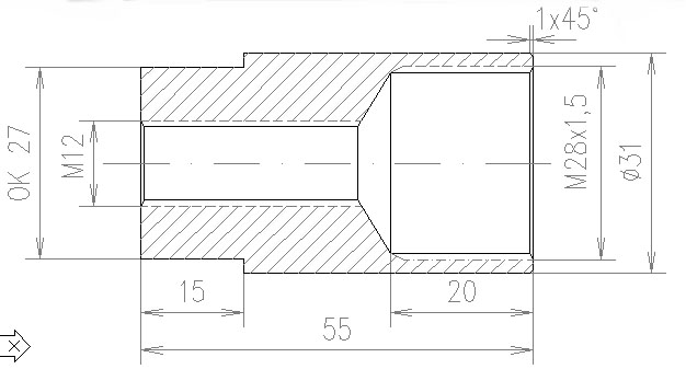

Ahoj, nevíte náhodou jaký je vnitřní závit v rozvodovém kole naftového čerpadla? Potřebuji demontovat čerpadlo a k tomu si musím vyrobit přípravek ke stažení a aretaci ozubeného rozvodového kola naftového čerpadla. Nemáte ho někdo k zapůjčení proti záloze? Nechce se mi ho kupovat za 1500Kč. Musí se při demontáži povilit napínák rozvodového řetězu nebo nemusí? BMW E39 / 530d / 2003

Kdyby někdo měl výkres bylo by to super,taky by se mi hodil,mám akorát na 2,5TDS a to je tento! jeste jednou pripominam je to na 2,5TDS!!!

Já jsem tohle dělal u Snejka na dílně a žádnej napínák jsem nepovoloval.
