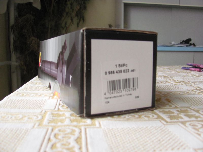

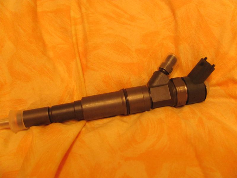

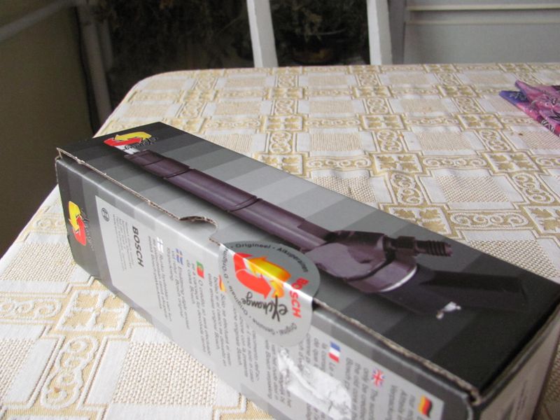

Jde mi spíš o to že mám možnost koupit nový vstřik od místního člena za solidní peníz ale bez papíru,vstřik je bosch,v orig balení,jediné co mne znepokojeje je to že je tam napsáno made in TURKEY 8O ,nevím zda je to normální(ale v dnešní době je normální asi už vše)tak se chci zeptat těch kteří s tím mají více zkušeností zda jde o normální standartní orig.vstřik nebo jde o nějakou druhovýrobu apod.,nevyznám se v tom :?,jestli je můj dotaz debilní tak se omlouvám :? Jinak číslo vstřiku je rb0986435022 což jsem dohledal někde v boscháckých tabulkách že se rovná BMW 13537785573,což by mělo sedět.Kdyby jste se mi na to ještě někdo kouknul a potvrdil budu jedině rád. :wink: Díky :wink:

Bohužel už i věci na BMW jsou Turkey,Slovakia,Poland,ČR,apod.Takže se toho neboj.

bosch vyrábí i v číně a na kvalitě výrobků a služeb to není poznat, takže pokud to není přebal z polska tak nemusíš mít strach

mno to nevím jestli to je přebal ale je to údajně kupovaný autokelly tak nevím no,ale stejnak ho koupím,vyjde mě na 3,5tis.Kč tak snad se hned neposere :!: :?

neposere. kup to... i kdyz to je z kruty nebo odkud :D
druhovyrobne se vstriky moc nevyrabeji, ono to moc vyrobcu delat neumi ... tech echte cinskejch :)
