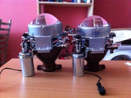

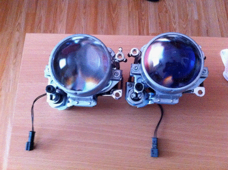

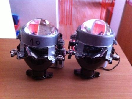

#9 Příspěvek od Couloo »
Nové bi-xenonové čočky z Ford Mondeo na prodej.Cena za 1ks je 600kč.
Chystám se je strčit do E39 tak snad to tam půjde.
Průměr je 65mm
