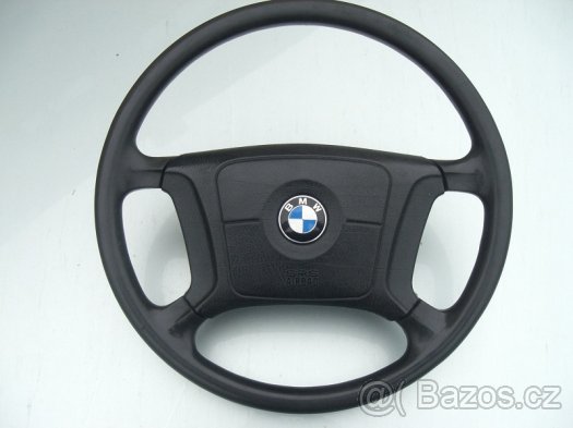

Viac otazok ohladne volantu E39
Takze mam 528i r.v.1997 a mam tam seriovy origo stvorameny volant bez multi s airbagom.
Otazka: aky je rozdiel vo volantoch, naco si mam davat pozor pri kupe volantu. /myslim v rokoch vyroby a inych radach co z coho pasuje/
Otazka: Kedze nemam multi. je pakaren prekopat kabelaz na ovladanie radia? /nemam tempomat - to budem riesit neskor/
Otazka: Klakson a airbag je niekde nastekrovany alebo musim naletovat tieto dve funkcie /klakson a airbag/ k tomu novemu kruzku ktory bude mat ovladanie na multi.

Zatial bez odpovede, nevie nikto?
Sam si odpoviem na otazky tak to vidim:

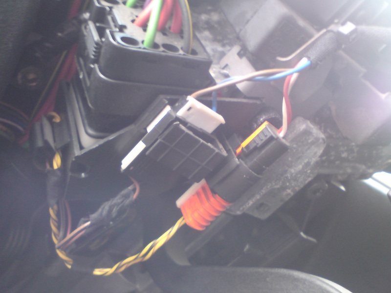

Ano su konektory na napajanie klaksonu a airbagu, staci dat dolu spodny kryt pod volantom a je to pekne vidiet, navise by tam mal byt drziak pripraveny na konektor ovladania multifunkcie.
Volanty maju vsetky rovnaku vlozku takze pasuju vsetky bez rozdielu a su upnute srobom 13x30 zo 17hlavicou.
A ten kruzok ZATIAL NETUSIM! Ovladanie radia to tiez netusim.

Tak jo. Delal sem ted to same na svem aute. Koukam podle te fotky, ze tam nemas el. pripravu.
Budes muset koupit volant cca stejnyho roku jako mas ty. Krouzek volantu je opravdu na nem. Pak budes muset dodelat 2-3 draty a mas hotovo.
Pod volantem mas vyfoceny dva konektory, jeden oranzovy (airback), druhy bílý (ovladani multifunkce).
A na tom bilim konektoru mas jen dva draty, podle me kostra a signal na klakson. Az vymenis volant s krouzkem, tak budes mit na konektoru 5 dratu. Budes muset natahnout dva draty do lichtmodulu a pak ti bude fungovat ovladani radia a recirkulace topeni. Pak by tam mel byt kabel na ovladani tempomatu, ale ja mam diesel a ty benzin. A to nevim kam bys mel zapojit. Ja to mam do RJ motoru.

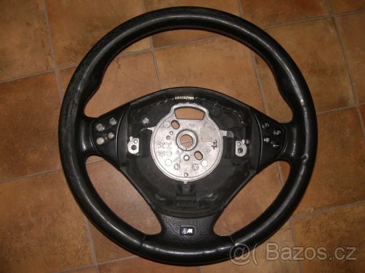

Mam kupeny volant ktory mi je na kkt, nevadi.daewoo333 píše:Tak jo. Delal sem ted to same na svem aute. Koukam podle te fotky, ze tam nemas el. pripravu.
Ked zozenem volant tak to tu urcite s fotkami UPnem ako to bude pokracovat.
Nemozem nikde zohnat volant Mkovy aj s kruzkom kua...................

Dnes som sa vratil z HK kde som mal moznost vyskusat 7volantov predface poface s multi bez multi bez bagu tempomatu atd...
Poriesil som na moj pripad auta r.v.97 - volant Mkovy s multi horsi stav ale komplet s kabelazou
-zatial som napojil len klakson a bag bez prerabky neskor doriesim ovladanie radia - tempomat nemam takze to je bezpredmetne - ale chystam sa aj nato
od roku 99/mesiac? ma kruzok na tyci riadenia
Volanty pasuju na upnutie kazdy jeden bezohladu na rok
ale nenapojis airbag a klakson
