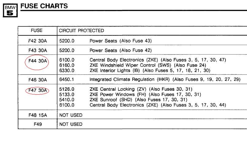

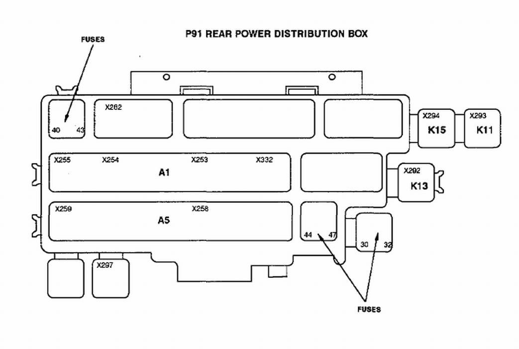

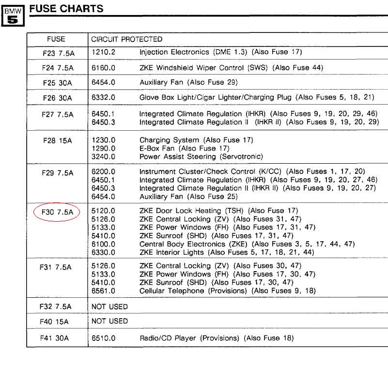

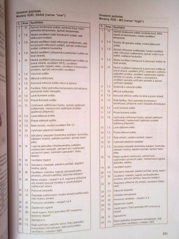

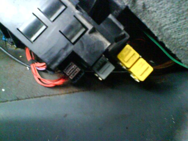

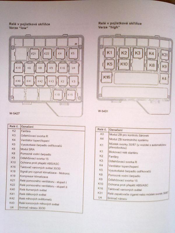

jinak kolego ohledně těch pojistek, fakt to chce hledat a případně se i vyplatí projít si všechny pojistky ve skříni u motoru i pod sedačkou za řidičem a překontrolovat, jestli jsou tam pojistky odpovídající předpisu... já měl takhle na místech kde měla být 30A pojistka 7,5A a jenom výměna těch vadných a nesprávných způsobila, že některé věcí v autě začaly fungovat jinak, tedy normálně. Máš to prošlý za půl hodiny, seznam těch pojistek můžu poslat na mail.
Přikládám pár obázků co jsem tu narychlo našel na flash disku a výňatek z pokusu o překlad, co mi posílal jeden klubák:
poj. č.: hodnota (A):
regulace vytápění 20, 27 10, 7.5
ventilátor topení 19 30
vyhřívané zadní okno 28 15
vyhřívání ostřikovačů 12 15
klimatizace 9, 20, 27, 29 15, 10, 7.5, 7.5
nezávislé vytápění, odvětrávání 1, 20, 28 15, 10, 15
přídavný ventilátor 25, 29 30, 7.5
Vyhřívání zámků dveří F37 30

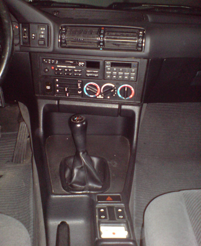

ale E34 už má i u středových výdechů zvlášť regulaci teploty, ne? Myslím mezi těma dvouma uprostřed nad tunelem. Pokdu se dá do červeného, tak to topí i z těch prostředních výdechů. Aspoň já jsem to u všech e34 měl a i v ostatních jsem to viděl. Kámoš to jedenkrát měl přeplé na studený vzduch, nevšiml si toho a už začínal panikařit :)
Jinak mně všechny E34 topily i z těch středových výdechů - samozřejmě když jsem to měl patřičně nastavené...
Perunwit
Příspěvky: 1846
Bydliště: Pilsen city
Klubové ID: 2962
#10 Příspěvek od Perunwit »
no mám tam regulaci pro obě strany interiéru... výdechy mají samozřejmě regulaci intenzity, ale že by se tam dala stavit teplota, tomu tedy nerozumím...
libovka
Příspěvky: 2752
Bydliště: praha-západ
#11 Příspěvek od libovka »
Tu regulaci teploty do středových výdechů mají jen auta s klimou a pak už všechny novější modely.
nuny
Příspěvky: 201
Registrován: ned 16.03.2008 01:00
#12 Příspěvek od nuny »
Nemáš pravdu, já mám e34 bez klimatizace 1993, a do doby než zarostly elektroventily (jeden) regulace topení, tak jsem pouštěl teplo i středovými ofuky 8)
libovka
Příspěvky: 2752
#13 Příspěvek od libovka »
nuny píše:Nemáš pravdu, já mám e34 bez klimatizace 1993, a do doby než zarostly elektroventily (jeden) regulace topení, tak jsem pouštěl teplo i středovými ofuky 8)
A máš na středovém ofuku regulaci (kolečko)teplého a studeného vzduchu?
nuny
Příspěvky: 201
#14 Příspěvek od nuny »
Mám, to mě jako nevěříš, že mě topilo i "vrchem" :roll:
beny-maser
Příspěvky: 1978
Bydliště: Duchcov
#15 Příspěvek od beny-maser »
já měl e34 93 bez klimy a taky jsem měl středový kolečko na regulaci teploty mezi výdechy, žiju v tom že to maj všechny.
libovka
Příspěvky: 2752
#16 Příspěvek od libovka »
Ne všechny to nemaj.Jak jsem psal maj to starší modely jen s klimou a novější už i bez klimy.Takže pokud má E34 bez klimy od roku 88 do cca 92 tak kolečko nemá a ze středu jde jen zima.
nuny
Příspěvky: 201
#17 Příspěvek od nuny »
Pokud není mezi výdechy "kolečko" není co řešit 8)
Perunwit
Příspěvky: 1846
Klubové ID: 2962
#18 Příspěvek od Perunwit »
