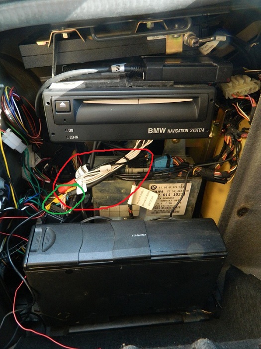

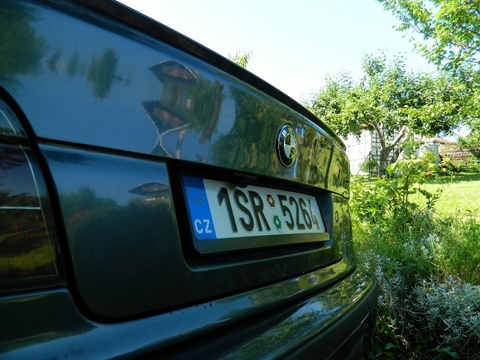

Kamera vyde na 500kč, redukce do TV modulu na 900kč, maka to uplne super sam to mam.
Redukciu využiješ aj externe pre DVBT a DVD prehravac to mam tiež a ppči
Kamera miesto osvetlenia SPZ. Videt vnej uplne vsetko. ODPORUČAM!!!

Redukce a vstup kamery
