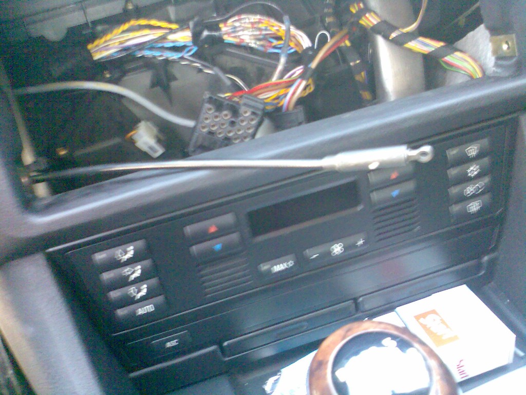

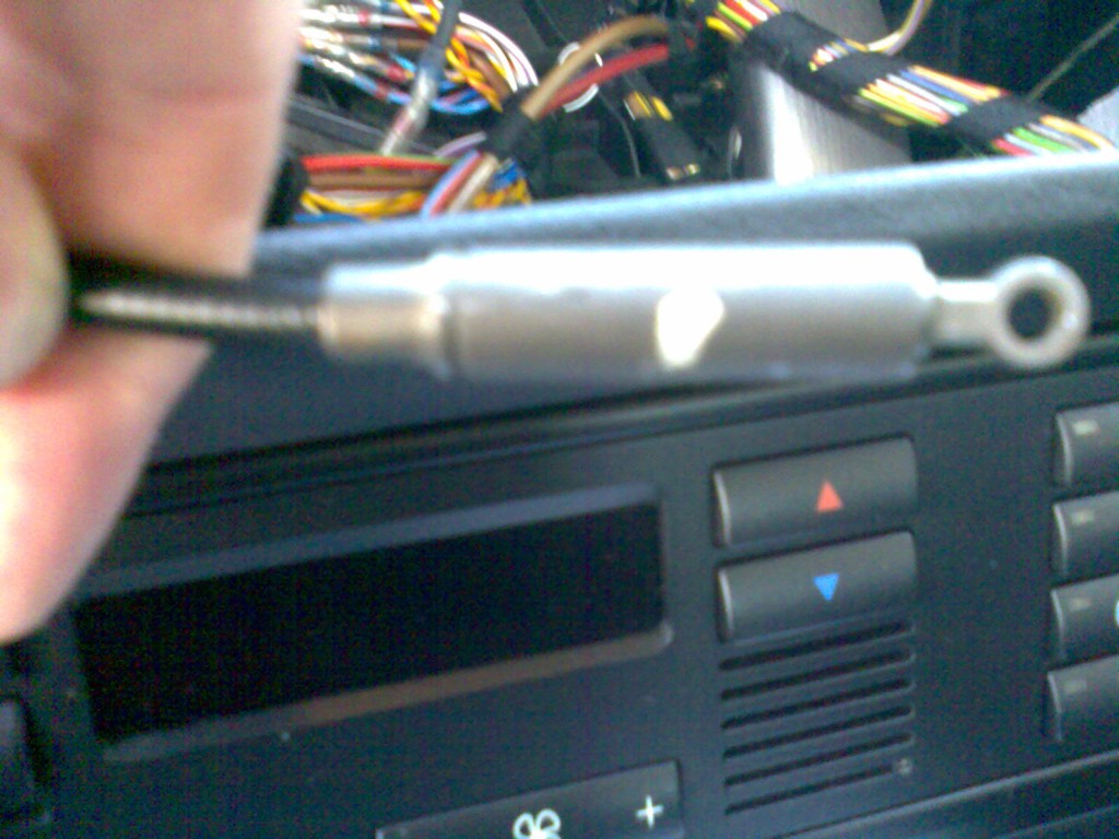

Zdravím, našel jsem v prostoru pro rádio jakýsi bowden, mohli byste mi říct, k čemu je? Nebo jsem ho z něčeho uvolnil? Demontoval jsem konzoli rádia, a kvůli tomu jsem musel vyndal celej kus palubky. E39 530d. Popř. není to nějaký pozůstatek automatu? Mám to předěláno na manuál.

jsou dvě možnosti, buď přepínání nahoře teplá a studená, je to bondenové táhlo které má být nasazené na tom kolečku a nebo je to táhlo co má vést na pravou stanu topení, kde zase otevírá a zavírá nějaké klapky, vyzkoušej všechny funkce topení a pokud něco blbne tak je to ono
k automatu je taky jeden bovden a ten vede do spínačky, ale tohle mi na něj nepřipadá

Tak podle klubáka all je to bowden k automatu... Ale proč tam zůstal, můžu ho nějak vypreparovat?

rozhodne nic nepreparuj.. koukej ho hezky pekne nechat na svym miste... jinak si zadelas na vymenu sloupku rizeni.
ten bowden to ted drzi tak, ze muzes vytahnout klicek... pokud ten bowden povytahnes... nebo odmontujes... tak nevytahnes klicky ( nemas zarazeno P) ... a tak ho tam nech hezky smrdet a nebude problem :)

Je to jak říká Snejk.
