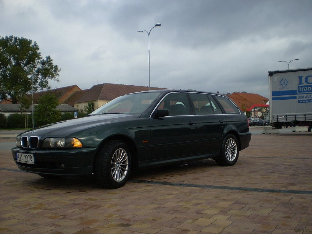

Zdravím, mohl by někdo dát fotku, jak má správně vypadat E39 touring z boku? Zdá se mi, že je níž jak předek... (nemám měchy)
Případně, dá se to nastavit podložkama, nechat roztáhnout pružiny, nebo jsou ty moje už unavený a chce to nový?
Bude to mít vliv na jízdní vlastnosti? Díky.

Beres to podle mezer mezi kolem a lemem nebo mas zmereno od prahu k zemi a u zadniho kola je to niz ??? Touring opticky vapada tak jak rikas... Nejlepe kdyby ti nekdo zmeril vzdalenosti v cm od lemu k zemi :wink:

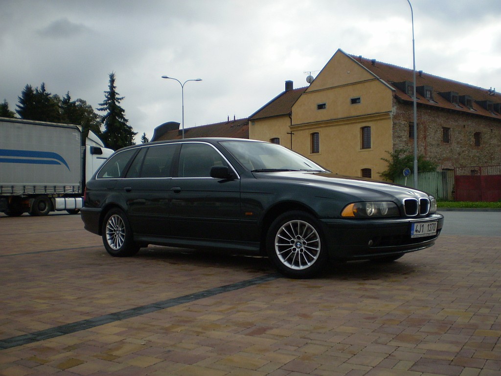

Umím používat net, ale jak mám vědět, co je originál a co ne? A jestli to tak má být nebo ne. :roll:
Mám to takhle:

na seriovym podvozku to takhle blbe vypada normalne... (jako kdyby byl predek vejs) to samy E34 touring

Ale jen když se díváš zepředu, zezadu to je dobrý :D
Potřeboval bych zadek tak o 2-3 cm výš... :(

na predni naprave by mela byt vyska od stredu kola po horni okraj blatniku 38,5cm a na zadni naprave 37,5
M packet to ma samozrejme jinak
