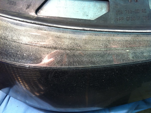

						Tak jsem dneska vyndal světla z auta a alespoň se podíval na tu parabolu dírou po výbojce. Parabola mi vypálená nepřijde, ale jak jsem na ní sáhnul hadříkem, tak jsem zjistil, je celkem dost začouzená. Takže jsem opatrně prostrčil skr díru po vyndané výbojce dovnitř prst s jemným papírovým hadříke a čočku otřel. Začouzená byla celkem dost.
Tak uvidím, jestli bude rozdíl, až vyrazím večer.
Po namontování mi přijde, že to svítí lépe, ale bez zkušební jízdy jen na zahradě těžko posoudit.
Měl jsem si to vyfotit, jak to svítí před a po a možná bych na fotce rozdíl poznal.
No ještě musím rozbrousit to plexi, tedy udělat jeho renovaci a pak to porovnám s nějakou novější E60, která bude mít podstatně méně nalítáno, o kolik to bude ještě svítit hůř.
Tady jsem dal fotky té paraboly, byť se teda hodně špatně fotí, ale vypálená mi nepřijde a fotky jak jsou na tom ty plexi. Předpokládám, že jejich renovace udělá velkou změnu.

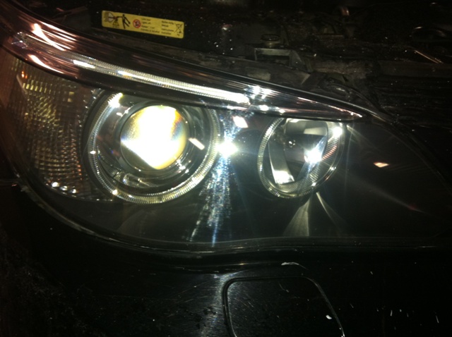

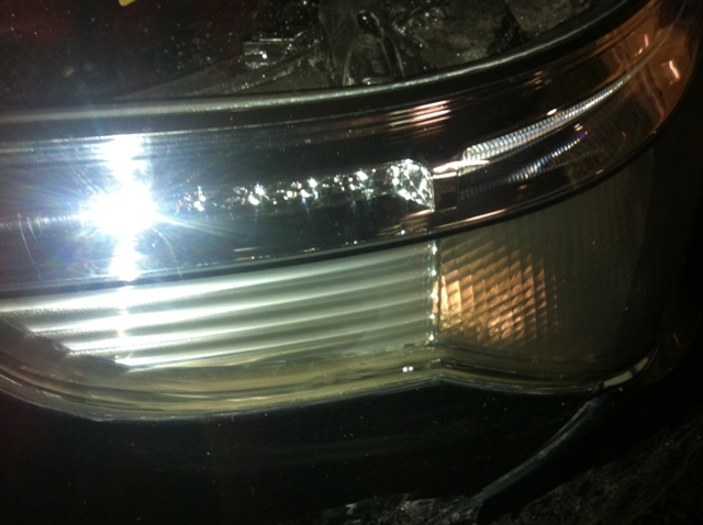

Tak jsem dneska absolvoval renovaci světel (plexi z venku) a jsem nadmíru spokojen. Světla, která měla za sebnou několik set tisíc km a jsou doslova jako nová.
A svítivost ? K nepoznání 100% rozdíl, svítí jako sviňa.
Měl jsem je opravdu hodně pomlácené od kamínků, takže mě to stálo 1.200,-Kč za každé světlo, protože to museli hodně odbrušovat, ale nemá to chybu, pořád zanedbatelná částka oproti koupi nového světla .
Kdyby někdo chtěl, tak to bylo v Praze, dělá to firma Rupexim ve Vestci, mohu jen doporučit. Udělali mi dve kafe a bylo to
Ty fotky po nic moc, byla už tma a fotil jsem to telefonem, ale že to vypadá, jak jiná světla z toho vidět je.
