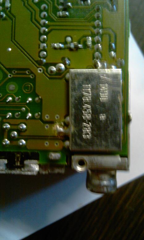

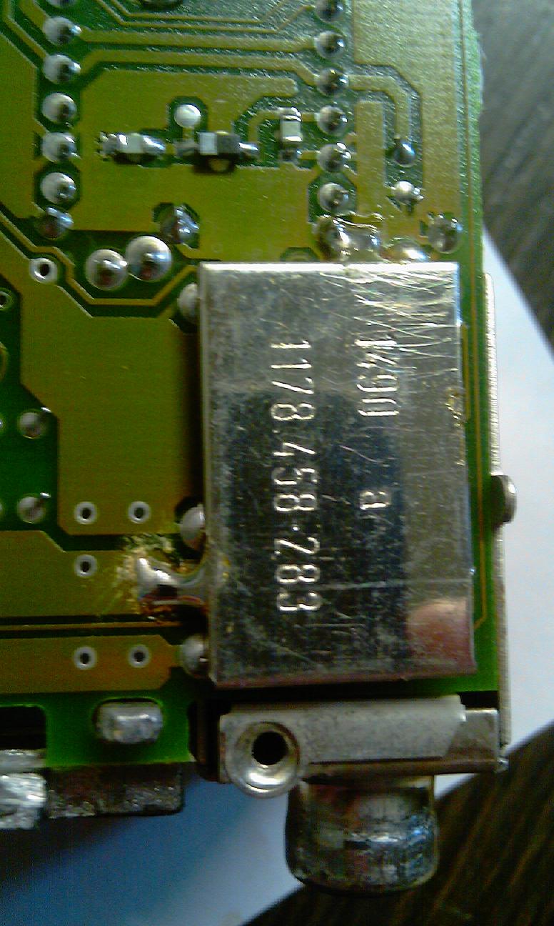

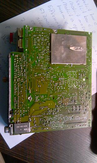

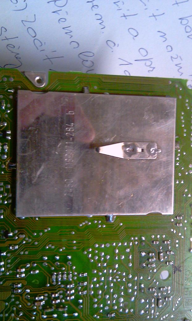

Na obrázcích je rozdělaný radiomodul bm24.
- Na spodní straně modulu jsou 2 plíšky,je třeba přepájet jejich spoje. Na fotkách je místy vidět i koroze těch spojů.

Snad to někomu pomůže...
