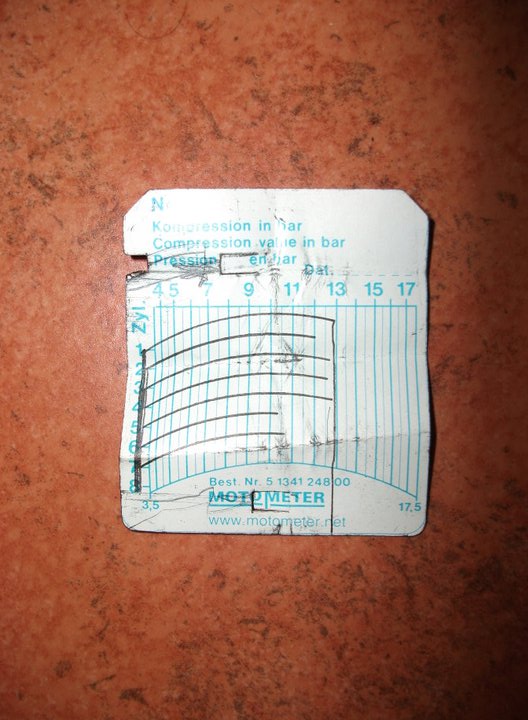

lidi mam dotaz meril sem tlaky pred a po zabroušeni ventilu pred tim tam ,bylo na prvnich 5 valcich 13 a na šestym 11,5 po zabroušeni mam 14 bar ale zajimalo by me kolik tam mam byt merenejch z vyroby puvodnich mam knižku ja na to bmw 5 je tam dost všechno popsany ale uvadej kompresy 10,5 je to kopresni tlak nebo jen kompresni pomer objemu viči zdvihu??? apokud to je pomer kolik ma byt tedy pravy kompresni tlak ??

fred279
Příspěvky: 33
Registrován: stř 09.03.2011 01:00
#8 Příspěvek od fred279 »
toto je prvni meřeni ten 6 valec jsem měřil 2x tj 6 a 7 meřena hodnota
