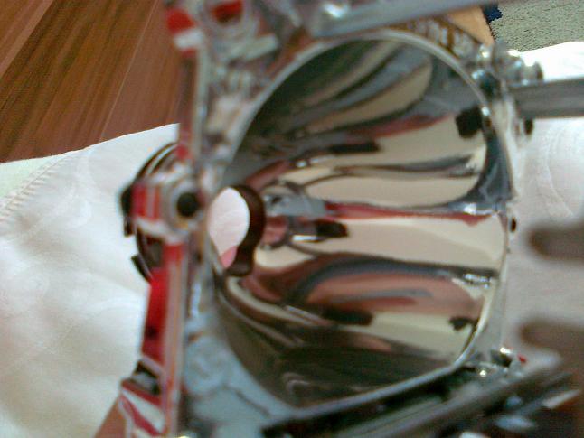

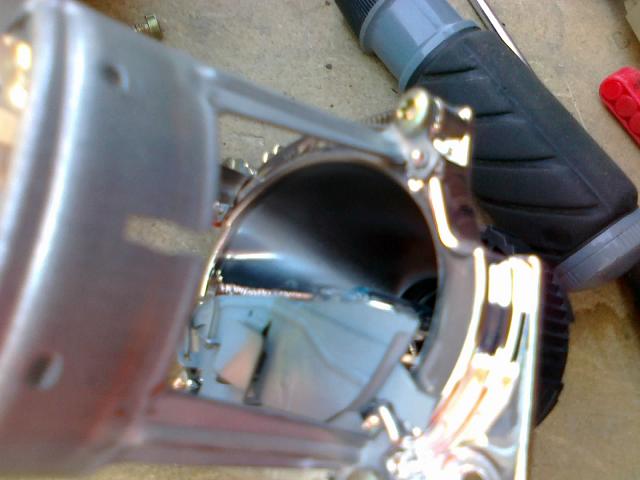

to se bohužel nedá. Problém je, že máš vypálený ten chrom na té odrazové ploše. Můžeš je buďto nechat znovu pochromovat, nebo koupit nové projektory.
Níže dám obrázek, jak vypadá odrazová plocha po 170 000km a jak vypadá zánovní...je to myslím dost výmluvné.

nechci nic zpochybňovat....ale čistě ze zvědavosti, neměl bys foto těch parabol? Protože takhle nesmrtelné čočky jsem ještě neviděl, aby vydržely 270 000....pokud na autě není denní svícení a celou dobu jezdilo u nás....
