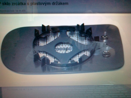

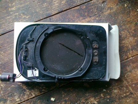

Thomas08
Příspěvky: 342
Bydliště: Jížní Čééchy
Klubové ID: 1560
#19 Příspěvek od Thomas08 »
No mě to šlo. Uchycení je trochu jiný. U samozatmívacího je to rámeček s tou páčkou která to drží. U klasickýho je to "nacvakávací obruč" (alespoň to mám já) průměrově o sedělo, tak je to tam nějak nacvaklý. Ale nedrží to, tak jako to předchozí. Stejně to časem budu měnit, protože samozatmívací zrcátka je hodně dobrá věc pro ty co jezdí i v noci.
