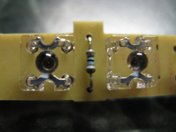

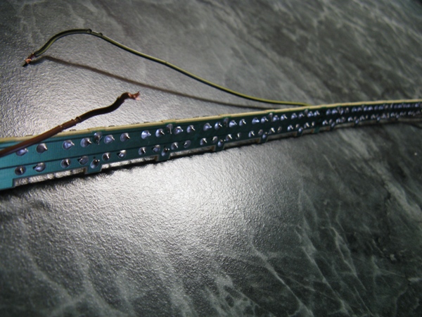

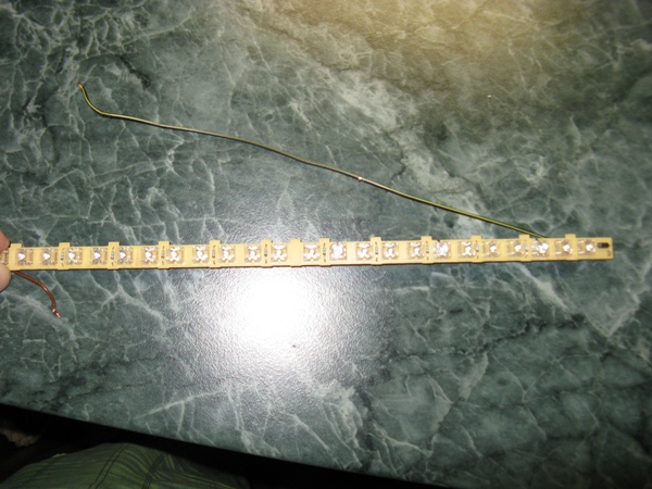

Pro ty, kteří mají tento problém s nefungujícímí ledkami zde vkládám detailní fotky totoho světla. Jinak ledky se dají pořidit celkem lehce a za cenu 3kč/ks jsem si koupil do zásoby, při detailním prozkoumáním jsem zjistil, že mi tři ledky svítí slaběji - což jsem před demontáží skoro nepoznal, výměnu jsem zvládl bez problému a to jsem elektronický analfabet. Typ ledky: LED flux,červená čirá 2Cd/25mA 80° 7,6x7,6mm. Celkový čas opravy včetně rozborky - zborky do 1hod.
Nová LED flux,červená čirá 2Cd/25mA 80° 7,6x7,6mm

Hlavně jde o to, že tyhle LED se označují jako AUTOLED, mají 4 vývody...
Já měnil všechny odpory, byly úplně shnilý, zase LEDky jsem měl všechny v pohodě... Bacha při rozborce, je to slepený, i když jen lehce (malá šance na zlomení).
LED jdou určitě použít jakékoliv, jen je třeba potom dopočítat odpory...
