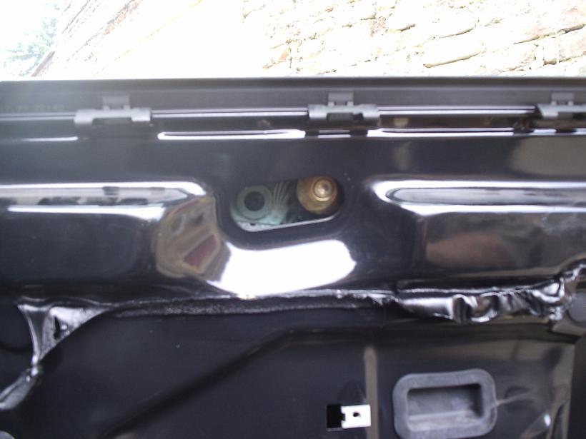

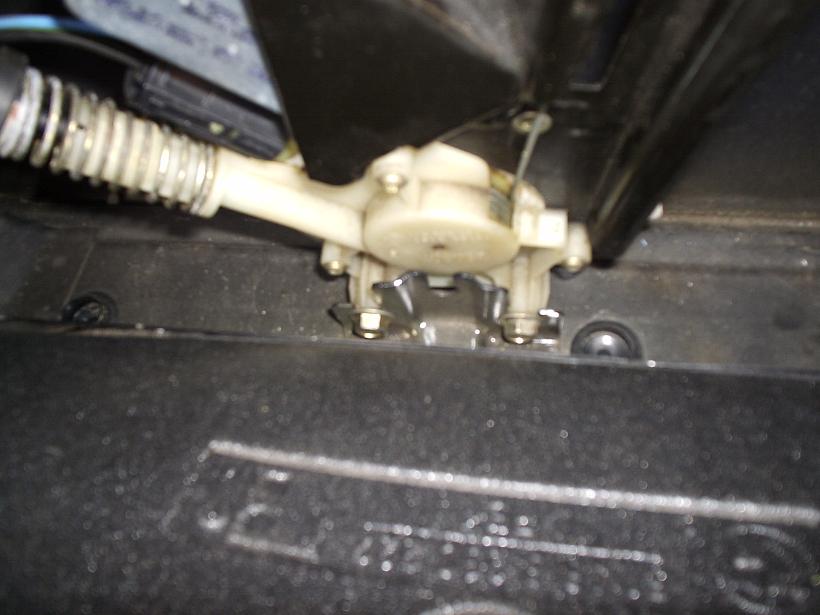

mohl by mi někdo poskytnout radu jak demontovat stahovačku zadního okna ? Přestaly mi fungovat oboje zadní - zatuhlé, motorky jen zvakají .
Dole u motorku jsou dva šrouby které to drží u dveří a nahoře je torx, který drží okno . Za spodkem skla je vidět ještě jeden torx, který bude pravděpodobně držet stahovačku nahoře ve dveřích a bez vyndání skla se k němu nedá dostat . U předního okna se sklopí k jedné straně a vyndá, ale jak to provést u zadného okna ? V příloze je foto šroubů dole a nahoře u skla.

u mý 523/8 sedan to je tak, že spustíš okno, vyšroubuješ ten šroub co ho drží, pak vytáhneš tu černou lištu na okně, vytáhneš celý okno vrchem a povolíš asi 5 torxů co drží motorek, nahoře ten torx šroub a dole jednu desítku klíčem a vytáhneš to celé ven

můj problém je, že nespustím okno . Ten torx co drží okno povolím i při zavřeným okně . Sundat černou lištu - to je ta aby neteklo zvenku do dveří okolo okna ?

to je ta svislá co dělí zadní okno na dvě půlky, no prostě musíš sundat těsnění, aby jsi to okno mohl vyklonit směrem ven a vatáhnout ho
