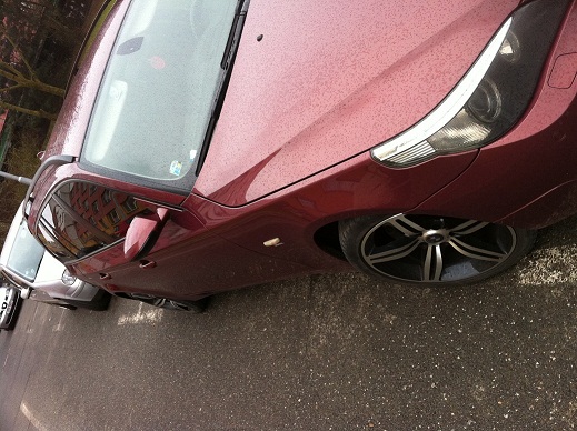

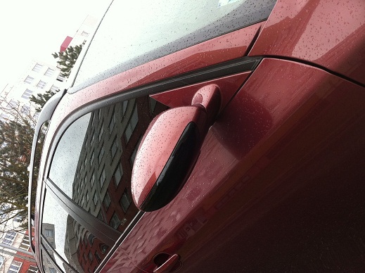

takže odpovim sí sam je to LED osvetlenie a nie směrovka :lol:
a tady je par foteček
http://img.janforman.com/IMG0126q9c4.JPG
http://img.janforman.com/IMG0127jq3d.JPG
http://img.janforman.com/IMG0128t5v9.JPG

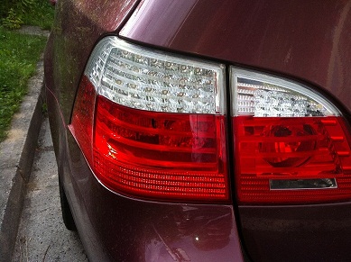

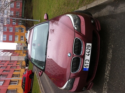

takže se musím pochlubit další investice do mého BMW retrofit přední a zadní faceliftové světla

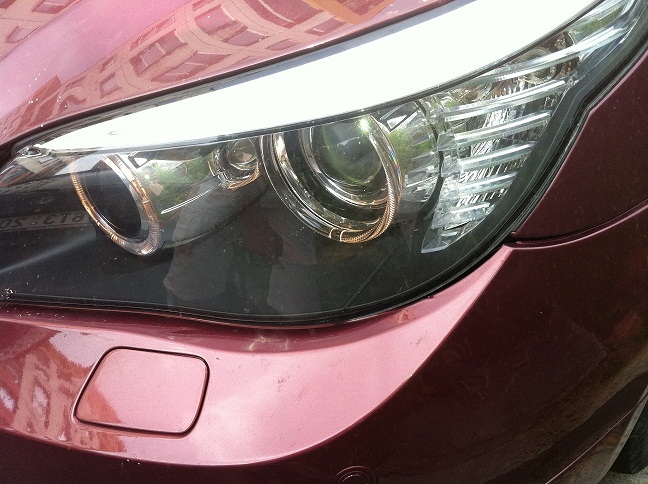

Moc pěkné... a co přední světla po fl? jak tam pasovaly? mají jiné uchycení ?
Díky.
gamers
Příspěvky: 488
Registrován: čtv 05.08.2004 00:00
Bydliště: Ostrava
Klubové ID: 96
#10 Příspěvek od gamers »
vše sedí potřebuješ jen konektory a licht modul to platí také pro zadek
ale to hlavní se připravuje ve vnitř vozu nechte se překvapit jak to dodělám pošlu fotky jinak zrcátka sem koupil extra libově vyhrál jsem je na aukru
za 2000kč :lol:

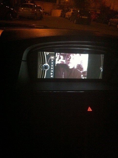

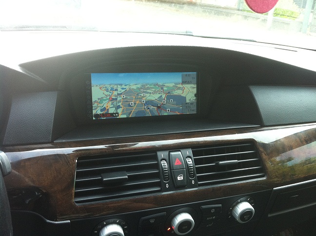

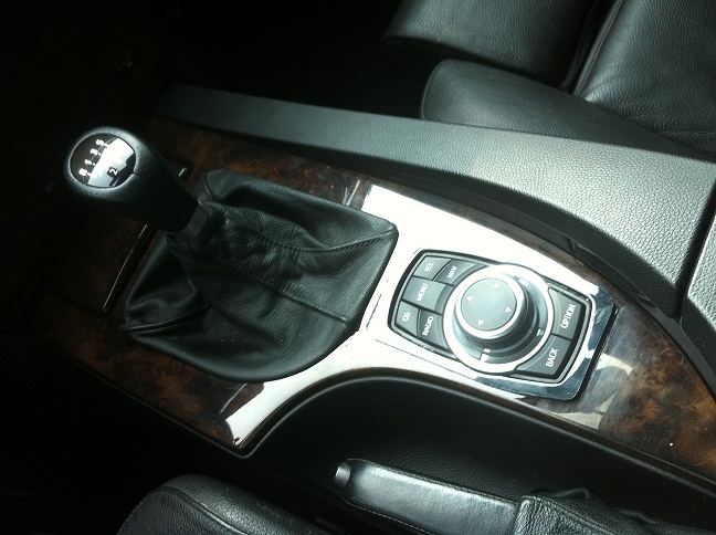

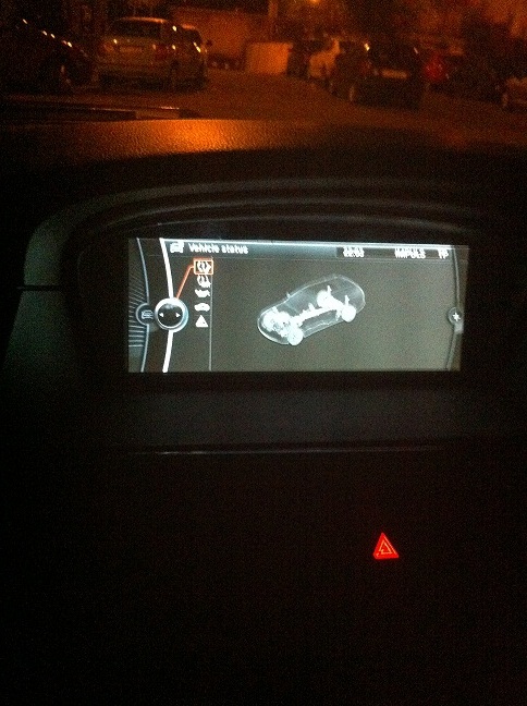

takže retrofit CIC je nahozen
gamers
Příspěvky: 488
Bydliště: Ostrava
Klubové ID: 96

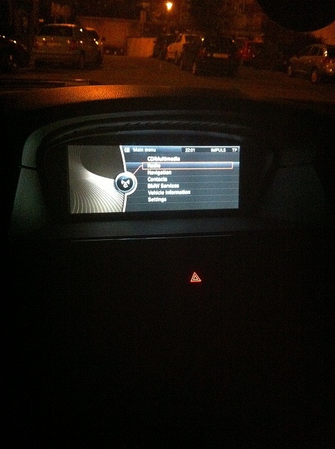

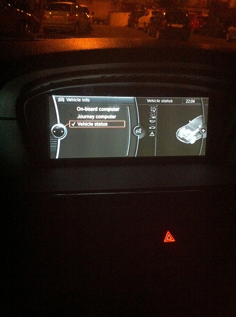

#13 Příspěvek od gamers »
menu

To je super. Ale s CIC aktualizace map nic moc
gamers
Příspěvky: 488
Bydliště: Ostrava
Klubové ID: 96
#15 Příspěvek od gamers »
potřebuješ FSC cod , :?

Zeptám se k těm světlum, to jsi měnil xenony za bixenony? Případně jak je to komplikovaný? Mám obyč xenony a měl bych možnost možná sehnat bixenony, vím že se někde musí prohodit nějaká řidící jednotka. Ale zbytek mi tak nějak není jasněj, co všechno to pak obnáší. Díky. ;)
gamers
Příspěvky: 488
Bydliště: Ostrava
Klubové ID: 96
#17 Příspěvek od gamers »
předpokladam že chceš světla po liftu
licht modul pokud maš auto starší pod 9/2006
konektory elektriky
kompletní nové světla
ps. seš jsi jistej že maš obyč xenony ja jsem si to myslel taky a nakonec jsem mněl stare světla taky bixenon !
zjistiš jednoduše koukej se do čočky a nech někoho přepnout dalkové klasicky u bixenonu se změní světelné ohnisko :P
