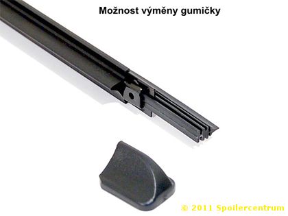

Prosím Tě, to číslo dílu u VW je gumička, ale nelze jí použít na E60. Profil gumičky je "normální", tedy je to ten typ, co dostaneš koupit i na benzíně. Kdežto na E60 potřebuješ profil gumičky i s "návětrnou" částí, která je vidět, když koukáš na stěrač shora. Nové typy VW i Škody jí používají, ale tam je to jiné v tom, že po odtranění koncových krytek, sundáš tu horní "návětrnou" část samostatně a pak teprve tu spodní gumičku vyměníš. Takže fakt netuším, jak si jí použil na E60....

Takže mi už dorazily stěrače s "novou" konstrukcí, cena i s dopravou 376kč a hlavně, ty gumičky tam jsou ty klasické, co koupíte všude. Teď to ještě vyzkoušet za jízdy a za deště 8)

Tak jsem na to koukal (E61) a gumičky jsou fakt úplně obyč. Poraďte mi ale jak sundat tu špišku ze stírátka? Nechtěl jsem to rvát abych něco neurval. Je tam nějakej zámek? něco se má zmáčknout??????? Dík
