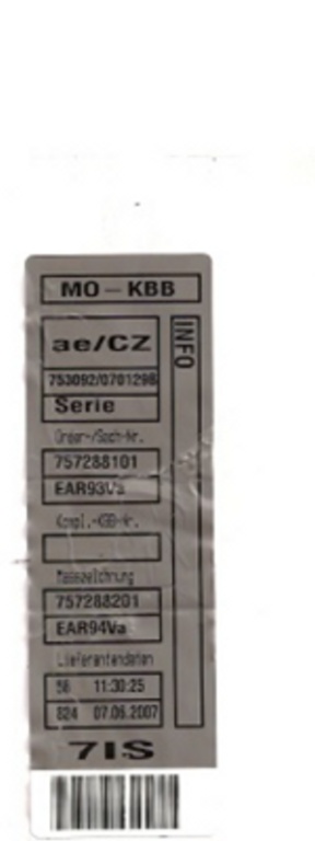

Vyfoť mi pořádně tu stříbrošedou etiketu z obou stran a pošli. Na její horní části najdeš nápis Order-/Sach.Nr. a hned pod tím v rámečku najdeš 7-mi nebo 9-ti místné číslo. To je BMW číslo a v ETK si můžeš zjistit, k čemu ten kabel je. Vypadá to jako kabel na přívěsné zařízení, ale jistý si budu, až tu etiketu uvidím podrobně.

Ahoj.Tak podle ETK,je to audiokabelový svazek,obrázek je tady.
http://ruza2.rajce.idnes.cz/etiketa/#001.jpg
Mě to tak trochu napadlo,protože kabeli od něho 5 pinů,přicházejí z auta,a z druhý strany jsou jen dva a ty se vracej do stejnýho svazku zpět do auta,dělá to tam takovou smyčku.Mám doma origo zesik z e36 r.v.95.Se stejným štekrem,ale na tom zesiku je ještě jedna zdířka a v ní jsou ty jehlové konektorky.Obrázek tady.
http://ruza2.rajce.idnes.cz/BMW_E39_konektor/
Určitě je to na něco připravený,ˇmyslím že buď na DVD nebo ten zesik,ale asi se budou muset dodělat nějaká vedení.

Jo, jo, je to audiokabel pro to jednodušší stereo z října 2000. Jsem rád, že vidím etiketu z našeho zkušebního stolu. Příklad rozvedení toho kabelu ve voze najdeš tady:
